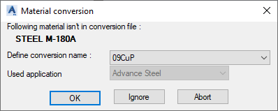

Konwertowanie materiałów
  1. W oknie dialogowym Konwersja materiału rozwiń listę rozwijaną Określ nazwę konwersji. Następnie wybierz materiał najlepiej pasujący do materiału, który nie został zawarty w pliku konwersji.
  2. Kliknij przycisk OK.
Okno dialogowe Konwersja materiału zostanie wyświetlone w przypadku każdego materiału, którego nie można automatycznie przekonwertować (przypisać). Powtórz te czynności dla każdego z tych materiałów.

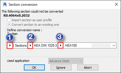

Konwertowanie przekrojów
W oknie dialogowym Konwersja przekroju wykonaj jedną z następujących czynności:
