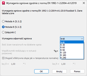

  2. Przejdź do karty Ogólne Wymagania ogniowe
Obliczenia
Obliczenia w tej sekcji są wykonywane zgodnie z normą EN 1992-1-1:2004/A1:2014/NA:2016, pkt 5: Dane tabelaryczne i Załącznikiem C do tej normy.
Aby ocenić odporność ogniową, można użyć jednej z trzech metod opisanych w tej normie:
