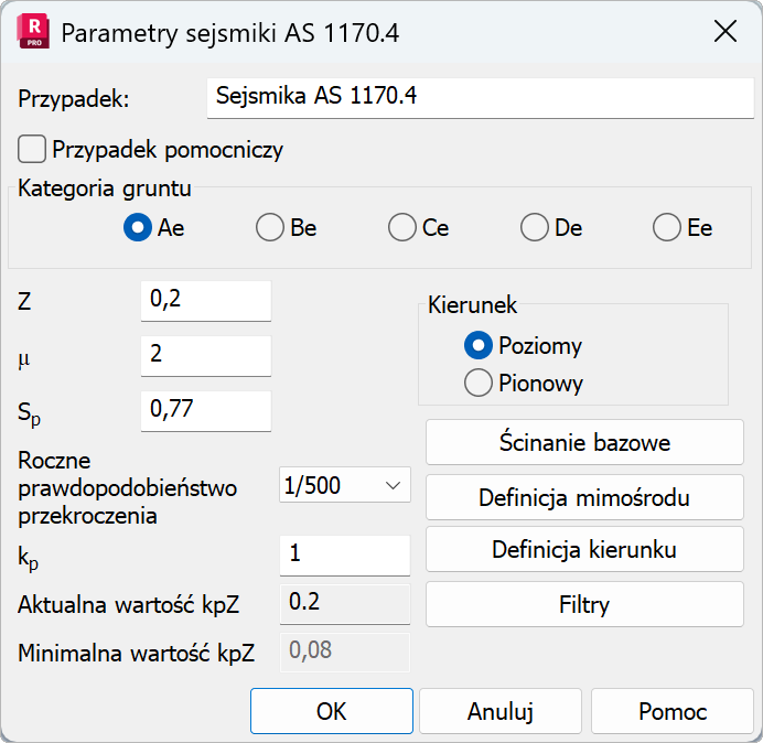

Parametry analizy sejsmicznej konstrukcji zależą od normy sejsmicznej, która będzie stosowana podczas obliczeń konstrukcji poddanej wpływom obciążeń sejsmicznych. Wybierz australijską normę sejsmiczną 1170.4 w oknie dialogowym Definicja nowego przypadku lub kliknij przycisk Parametry w oknie dialogowym Typ analizy.
Aby przeprowadzić analizę sejsmiczną według zasad podanych w normie AS 1170.4:2007, należy zdefiniować następujące parametry:
Zgodnie z punktem 3.3 wartość minimalna wyniku kpZ jest ograniczona:
W dolnej części okna dialogowego znajdują się dwa przyciski: Definicja kierunku i Filtry.
Dodatkowo dostępny jest przycisk Ścinanie bazowe, którego naciśnięcie powoduje otwarcie okna dialogowego Ścinanie bazowe.
Kliknięcie przycisku Definicja mimośrodu powoduje otwarcie okna dialogowego Definicja mimośrodów masy, w którym można określić sposób uwzględnienia mimośrodu masy w analizie sejsmicznej.
