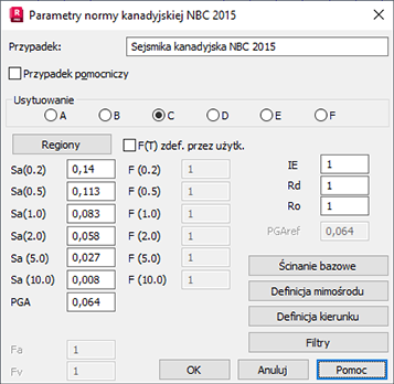

Wybierz kanadyjską normę sejsmiczną NBC 2015 w oknie dialogowym Definicja nowego przypadku lub kliknij Parametry w oknie dialogowym Typ analizy.
Sposób wyświetlenia okna dialogowego:
- Kliknij opcje Narzędzia
Preferencje zadania
Normy projektowe.
- W sekcji Obciążenia wybierz kanadyjską normę NBC 2015 z menu Obciążenia sejsmiczne.
- Kliknij opcje Analiza
Typy analizy.
Zostanie otwarte okno dialogowe Typy analizy.
- Kliknij przycisk Nowy. Zostanie otwarte okno dialogowe Definicja nowego przypadku.
- Wybierz opcję Sejsmiczne, wybierz kanadyjską normę NBC 2015 i kliknij przycisk OK.
Po kliknięciu przycisku zostanie otwarte okno dialogowe Parametry.
Parametry normowe
Parametry normowe analizy sejsmicznej zgodnie z wymogami normy NBC 2015 są zdefiniowane w następujący sposób:
- Klasyfikacje gruntu dla terenu (A, B, C, D, E, F) są zgodne z tabelą 4.1.8.4.-A.
- Współczynniki Sa(T), gdzie Sa(T) to 5% tłumionej przyspieszonej odpowiedzi spektralnej, dla T równego 0,2 s, 0,5 s, 1,0 s, 2,0 s, 5,0 s i 10,0 s, zależą od wybranej prowincji i są zgodne z tabelą C-3.
- F(T) — współczynnik położenia dla przyspieszenia spektralnego, dla okresów T równych 0,2 s, 0,5 s, 1,0 s, 2,0 s, 5,0 s i 10,0 s, zgodnie z definicją w punkcie 4.1.8.4.(5).
Ręczna definicja parametrów F(T) jest opcjonalna dla klas terenu A–E po zaznaczeniu pola wyboru „F(T) zdefiniowane przez użytkownika” i obowiązkowa dla klasy terenu F.
- Współczynnik PGA — szczytowe przyspieszenie drgań gruntu zgodnie z definicją w punkcie 4.1.8.4.(1).
- Współczynnik PGAref — współczynnik PGA odniesienia do określania F(T), F(PGA) i F(PGV) zgodnie z definicją w punkcie 4.1.8.4.(4).
- Współczynniki położenia Fa i Fv dla wybranej klasy terenu zgodnie z podpunktem 4.1.8.4 (7) (oraz tabelą 4.1.8.4.-B i tabelą 4.1.8.4.-D).
Wartości współczynników wyświetlane są zależnie od wybranej prowincji i gruntu. Wartości te można zmienić ręcznie lub kliknąć przycisk Region, aby zmienić prowincję i grunt odniesienia.
- Współczynniki:
- Współczynnik IE (współczynnik ważności trzęsienia ziemi) jest zgodny z tabelą 4.1.8.5.
- Parametry Rd (współczynnik modyfikacji siły związanej z plastycznością) oraz Ro (współczynnik modyfikacji siły związanej z nadwytrzymałością) są zgodne z tabelą 4.1.8.9.
W tym oknie dialogowym można również uzyskać dostęp do definicji kierunku, filtrów i ścinania bazowego oraz je zmodyfikować, klikając odpowiednie przyciski.
Szczegóły dotyczące tej metody analizy konstrukcji można znaleźć w wymienionej normie.
