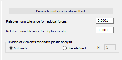

Po naciśnięciu opcji Analiza konstrukcji / Analiza nieliniowa znajdującej się w drzewku Preferencje zadania na ekranie pojawia się pokazane poniżej pole z parametrami analizy.
Można w nim dokonać definicji względnych tolerancji normowych dla sił resztkowych i przemieszczeń.
Analiza sprężysto—plastyczna
Wybranie opcji Automatyczna pozwala użyć długości elementu określonej w karcie Model konstrukcji (Analiza / Typ analizy).
Wybranie opcji Użytkownika pozwala wpisać w polu N = liczbę podziałów dla elementu obliczeniowego. Są one dokonywane na długości pręta i jest im przypisywany przekrój o właściwościach sprężysto—elastycznych.
Kliknięcie przycisku Parametry metody przyrostowej pozwala określić następujące parametry:
- Liczba przyrostów obciążeniowych (na iterację)
- Maksymalna liczba iteracji dla jednego przyrostu obciążenia
- Liczba redukcji długości przyrostów w przypadku problemów ze zbieżnością rozwiązywanego zadania
- Współczynnik redukcji długości przyrostów (przy zmianie używanej liczby przyrostów obciążenia)
- Maksymalna liczba przebiegów w metodzie "line search"
- Parametr kontroli metody "line search"
- Maksymalna liczba aktualizacji w metodzie BFGS
- Operacje dostępne po iteracji.
- Włączenie macierzy sztywności pozwoli zaktualizować parametry po każdym podprzyroście obciążenia w iteracji.
- Włączenie macierzy sztywności pozwoli zaktualizować parametry po każdej iteracji.
- Po każdej iteracji należy zapisać wyniki.
