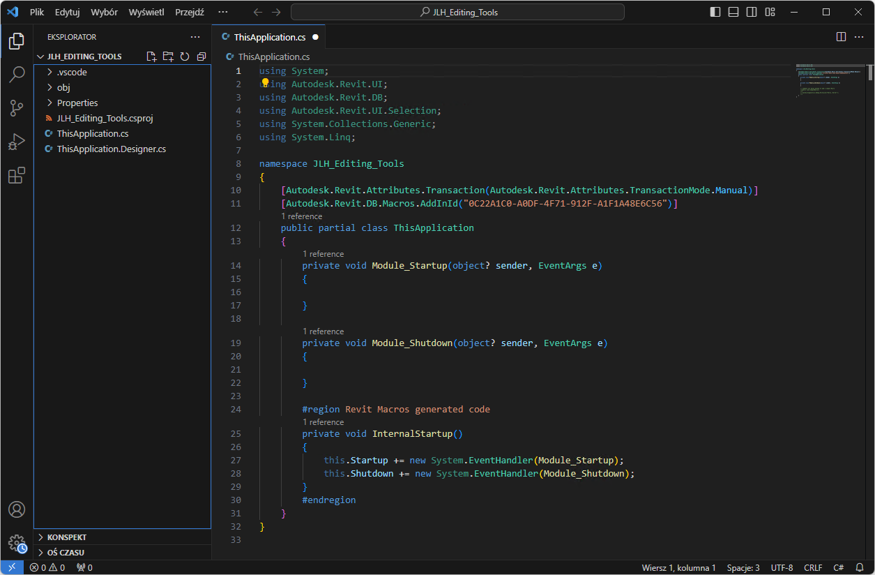

    Uruchomiona zostanie sesja programu Visual Studio Code, w którym można pisać makra. Zostanie wyświetlony szablon początkowy dla makr w języku C#.
    Na przykład w przypadku szablonu C# dla makr poziomu aplikacji w sesji programu Visual Studio Code wykonano już następujące czynności:
    • Dołączono odpowiednie dyrektywy using.
    • Zidentyfikowano moduł przestrzeni nazw (JLH_Editing_Tools na poniższej ilustracji).
    • Uruchomiono definicję klasy ThisApplication.
    • Uruchomiono metody Module_Startup() i Module_Shutdown().
