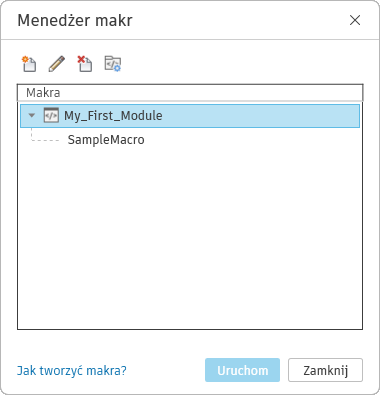

Menedżer makr jest interfejsem służącym do:
Poniżej pokazano okno dialogowe Menedżera makr:
Za pomocą ikon znajdujących się w górnej części okna dialogowego można tworzyć, edytować i usuwać moduły.
— umożliwia utworzenie nowego modułu za pomocą programu Visual Studio Code. Nadaj modułowi nazwę i napisz w nim makra w języku C#.
— umożliwia otwarcie programu Visual Studio Code i edycję makr w wybranym module.
— umożliwia usunięcie wybranego modułu i skojarzonych z nim makr z programu Revit.
Moduł stanowi organizacyjne zgrupowanie makr. Makra mogą być niezależne w ramach modułu, gdy są one uruchomione lub współdzielić ze sobą kod lub narzędzia. Są one uporządkowane w Menedżerze makr, jak pokazano na ilustracji powyżej: w obszarze modułu nadrzędnego.
Makra w ramach modułu są wyświetlane i budowane razem.
