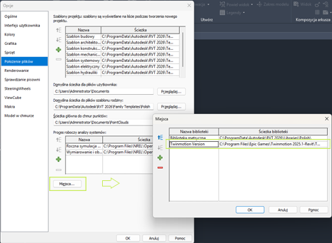

Wybór wersji oprogramowania Twinmotion
Jeśli zainstalowano więcej wersji oprogramowania Twinmotion, polecenie Otwórz w programie Twinmotion uruchamia najnowszą wersję. Jeśli chcesz użyć innej wersji, ustaw nową zmienną, na przykład Wersja Twinmotion, w obszarze Opcje Położenie plików Miejsca i dodaj ścieżkę biblioteki dla tej zmiennej odpowiadającą żądanej wersji oprogramowania Twinmotion:
