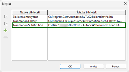

Od wersji Revit 2026 można edytować ścieżkę zastępowania dynamicznego na potrzeby przechowywania pobranych zasobów:
  • Otwórz model programu Revit.
  • Przejdź do menu Plik Opcje Położenie plików pozycja Zastąpienie Twinmotion.
  • Edytuj ścieżkę biblioteki zgodnie z potrzebami.
