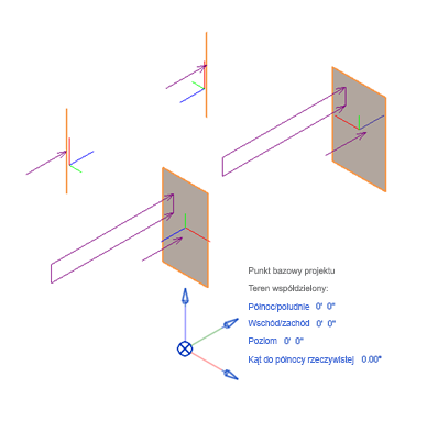

Orientacja obciążenia
Orientacja obciążeń jest wyrównana do punktu bazowego projektu i jego ustawień orientacji.
Orientacja osi Y dla sił jest wyrównana z orientacją północ/południe, oś X jest wyrównana z kierunkiem wschód/zachód, a oś Z jest wyrównana z rzędną.
Obrócenie północy projektu spowoduje zmianę orientacji elementów analitycznych i orientacji obciążeń. W przypadku zmiany orientacji elementów analitycznych położenie obciążeń nie zostanie zaktualizowane.
