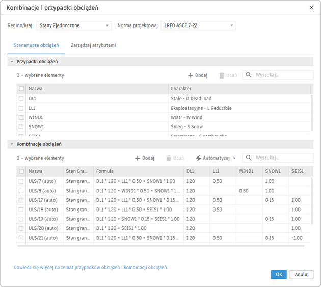

Przypadki i kombinacje obciążeń
Okno dialogowe Przypadki i kombinacje obciążeń służy do dodawania przypadków obciążeń, dopasowywania ich do charakteru obciążenia określonego przez normę projektową i używania ich w kombinacjach obciążeń.
Można również zautomatyzować tworzenie kombinacji obciążeń za pomocą określonej normy projektowej.
Dane przypadku obciążenia i kombinacji obciążeń można zapisać w plikach szablonów programu Revit i ponownie wykorzystać w innych projektach. Zobacz Szablony projektu. Można również przenieść te informacje z innych projektów za pomocą polecenia Transfer standardów projektu. Zobacz Transfer standardów projektu.
