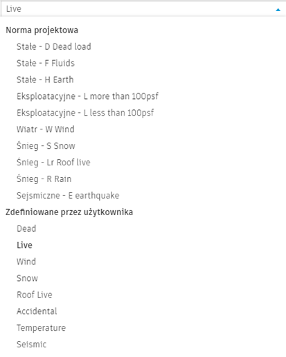

  5. W kolumnie Charakter wybierz odpowiedni charakter obciążenia dla danego przypadku obciążenia. Można wybrać między charakterami obciążeń dostarczonymi przez wybraną normę projektową lub ręcznie dodanymi charakterami obciążeń.

Lista charakterów obciążeń zostanie zaktualizowana o charaktery określone przez wybraną normę projektową.
Ręcznie dodane charaktery obciążeń będą nadal dostępne. Odróżnia się je od tych dostarczanych przez normę projektową za pomocą atrybutu Źródło w drugiej kolumnie tabeli: Norma projektowa lub Zdefiniowane przez użytkownika.

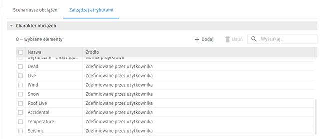

Charaktery obciążeń

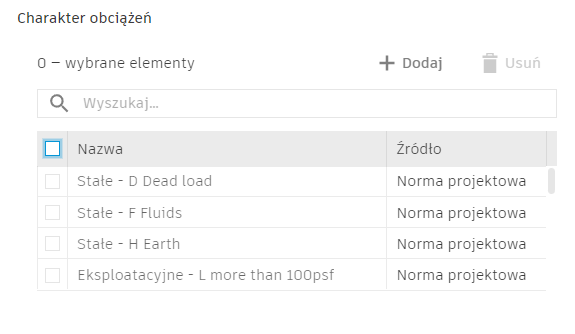

Charaktery obciążeń można dodawać, edytować lub usuwać w tabeli Charaktery obciążeń na karcie Konfiguracja zaawansowana. Można również sprawdzić charaktery obciążeń dostarczane przez wybraną normę projektową.
  1. Kliknij kolejno kartę Analiza Model analityczny (Przypadki i kombinacje obciążeń).
  2. Kliknij kartę Zarządzaj atrybutami.
  3. W tabeli Charaktery obciążeń kliknij przycisk Dodaj.
  4. Kliknij w polu Nazwa i dostosuj nazwę charakteru obciążenia.
Uwaga: Ręcznie dodane natury obciążeń można edytować lub usuwać. Natury obciążeń dostępne w wybranej normie projektowej nie mogą być edytowane ani usuwane. Są one aktualizowane tylko przez wybór innej normy projektowej.
Uwaga: W przypadku użytkowników amerykańskich występuje pozorna nadmiarowość w przypadku parametrów Nazwa i Charakter. Zwykle jest to przydatne w wypadku innych obszarów geograficznych, w których niezbędne są bardziej szczegółowe podziały obciążenia (kategorii) i podtypów (natura). Każdy podtyp umożliwia zastosowanie różnych współczynników kombinacji.

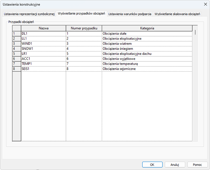

Wyświetlanie przypadków obciążeń
Przypadki obciążeń można skojarzyć ze wstępnie zdefiniowaną kategorią.
  1. Kliknij kolejno kartę Analiza Model analityczny (Wyświetlanie przypadków obciążeń).
  2. W tabeli Przypadki obciążeń w kolumnie Kategoria wybierz żądaną wstępnie zdefiniowaną kategorię przypadku obciążenia dla wybranego przypadku obciążenia.
Uwaga:
  1. W oknie dialogowym Style obiektów można dostosować każdą reprezentację kategorii przypadków obciążeń. Można tu również dodawać nowe podkategorie dla przypadków obciążeń.
  2. Ustawienia te można nadpisać w oknie Nadpisania widoczności/grafiki dla każdego widoku.
  3. Aby dostosować listę przypadków obciążeń, należy użyć okna dialogowego Przypadki i kombinacje obciążeń. W tym oknie dialogowym można jedynie zmienić nazwy przypadków obciążeń i przypisać kategorię do każdego z nich.
