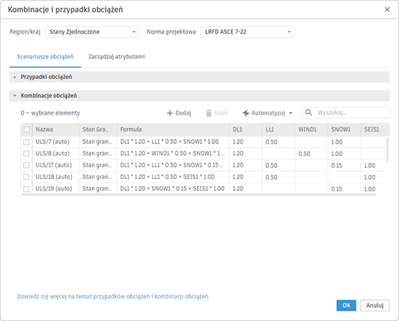

Kombinacje obciążeń
Za pomocą okna dialogowego Przypadki i kombinacje obciążeń możliwe jest dodawanie, edytowanie lub usuwanie kombinacji obciążeń.
  1. Kliknij kolejno kartę Analiza Model analityczny (Przypadki i kombinacje obciążeń).
  2. Rozwiń kartę Kombinacje obciążeń.
  3. Kliknij przycisk Dodaj.
  4. Kliknij w polu Nazwa i dostosuj nazwę kombinacji obciążeń.
  5. Kliknij pole formuły, aby edytować formułę kombinacji obciążeń i/lub dodać współczynniki dla każdego przypadku obciążenia w odpowiedniej kolumnie dla każdego przypadku.
  6. Kliknij kolumnę Stan graniczny i wybierz stan graniczny z listy.
  7. Opcjonalnie kliknij kolumnę Funkcje obciążeń i wybierz co najmniej jedną funkcję dla kombinacji obciążeń.
Uwaga: Formuły kombinacji obciążeń można edytować w kolumnie Formuła lub edytując współczynnik dla każdego odpowiedniego przypadku obciążenia w skojarzonej kolumnie. W kolumnie Formuła obowiązkowa jest składnia: nazwa przypadku obciążenia, znak mnożnika i współczynnik. Kolejność poszczególnych grup współczynników przypadków obciążeń nie jest obowiązkowa.

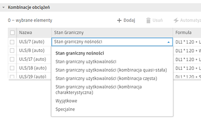

Stan graniczny
W kolumnie Stan graniczny tabeli kombinacji obciążeń wybierz stan graniczny dla każdej kombinacji obciążeń: Ostateczny, Użytkowanie, Użytkowanie — prawie stałe, Użytkowanie — częste, Użytkowanie — rzadkie, Przypadkowe i Specjalne.

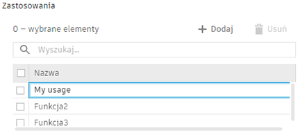

Funkcje obciążeń
Aby utworzyć, edytować lub usunąć funkcję obciążenia:
  2. Kliknij kartę Zarządzaj atrybutami.
  3. Rozwiń opcję Funkcje obciążeń.
  4. Kliknij przycisk Dodaj.
  5. Edytuj nazwę nowo dodanej funkcji.
Parametr funkcji kombinacji obciążenia jest definiowany przez użytkownika (grawitacja, poprzeczny lub połączony).
