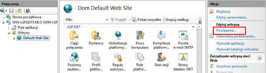

Resetowanie powiązań z usługami IIS
  1. Uruchom usługi Internet Information Services, jeśli nie zostały jeszcze uruchomione.
  2. Rozwiń drzewo Witryny i wybierz witrynę internetową, w której jest hostowany katalog wirtualny AutodeskDM. Na poniższym obrazie witryną WWW jest Domyślna witryna sieci Web. Wybierz opcję Domyślna witryna sieci Web i w panelu Akcje kliknij opcję Powiązania.
  3. Usuń powiązanie https.
  4. Jeśli usunięto już domyślne powiązanie http, kliknij przycisk Dodaj i sprawdź, czy typ to http, a port to 80, a następnie kliknij przycisk OK.

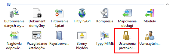

  5. Wybierz katalog wirtualny AutodeskDM > Services i dwukrotnie kliknij ikonę Ustawienia protokołu SSL.
  6. Na stronie Ustawienia protokołu SSL usuń zaznaczenie opcji Wymagaj protokołu SSL.
  7. Kliknij opcję Zastosuj w panelu Akcje.
