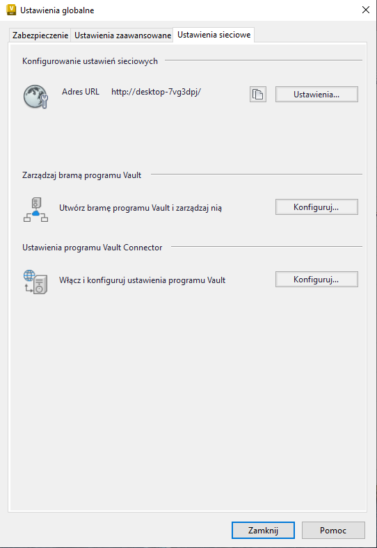

Dostęp do karty Ustawienia sieciowe w oknie dialogowym Ustawienia globalne
Na karcie Ustawienia sieciowe w oknie dialogowym Ustawienia globalne można wyświetlić konfigurację sieci i skonfigurować protokół SSL na potrzeby bezpiecznej komunikacji.
  1. W programie ADMS Console wybierz kolejno Narzędzia > Administracja.
  2. W oknie dialogowym Ustawienia globalne kliknij kartę Ustawienia sieciowe.
  3. Na karcie Ustawienia sieciowe jest wyświetlany adres URL serwera używany do łączenia się z programem Vault Client.
    Adres URL zawiera następujące elementy:
    • Protokół (http/https)
    • Nazwa hosta
    • Numer portu — niewidoczny w adresie URL, jeśli port domyślny jest skonfigurowany. Jeśli skonfigurowany jest port inny niż port domyślny (80), numer portu następuje po nazwie hosta, oddzielony dwukropkiem. (Przykładowo :81).
  4. Kliknij przycisk Kopiuj , aby skopiować adres URL do schowka.
  5. Jeśli system lokalny nie może ustanowić połączenia, zostanie wyświetlony komunikat o błędzie. Kliknij dwukrotnie komunikat o błędzie, aby skopiować jego treść do schowka.
  6. Kliknij przycisk Ustawienia, aby skonfigurować lub zmodyfikować konfigurację sieci.

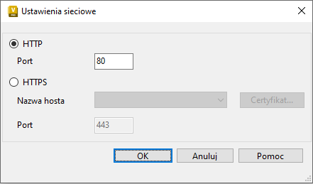

W oknie dialogowym Ustawienia sieciowe można skonfigurować ustawienia sieciowe pozwalające na uzyskanie dostępu do serwera Vault.
Dostęp do programu Vault Server za pośrednictwem protokołu HTTP
  1. Wybierz opcję HTTP, aby uzyskać dostęp do serwera Vault za pośrednictwem protokołu http.
  2. Edytuj numer portu, aby ustawić inny port dla połączenia. Domyślnym portem jest 80.
Dostęp do programu Vault Server za pośrednictwem protokołu HTTPS
  1. Wybierz opcję HTTPS, aby uzyskać dostęp do serwera Vault za pośrednictwem protokołu https.
  2. Kliknij przycisk Certyfikat, aby skonfigurować protokół SSL z nowym certyfikatem.
    1. W oknie dialogowym Wybierz certyfikat wybierz certyfikat SSL z listy zaufanych certyfikatów.
      Uwaga: Wybierz tylko jeden certyfikat, aby włączyć połączenie SSL. Wybór wielu certyfikatów jest niedozwolony.
    2. Kliknij przycisk Wyświetl certyfikat, aby wyświetlić szczegóły certyfikatu.
  3. Wybierz nazwę hosta.
  4. Edytuj numer portu, aby ustawić inny port dla połączenia SSL. Domyślnym portem jest 443.
  5. Kliknij przycisk OK.

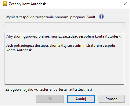

Zarządzanie bramą programu Vault
Wyświetlaj i konfiguruj bramy programu Vault oraz zarządzaj nimi.
Aby uzyskać więcej informacji, zobacz temat Brama programu Vault.

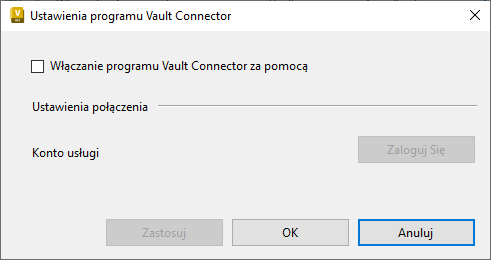

Ustawienia programu Vault Connector
Włącz i skonfiguruj usługę Vault Connector.
Aby uzyskać więcej informacji, zobacz temat Konfigurowanie programu Vault Connector.
