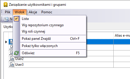

  4. W oknie dialogowym Zarządzanie użytkownikami i grupami wybierz kartę Użytkownicy. Można wyświetlić listę kont użytkowników na trzy różne sposoby:
    • Wybierz kolejno Widok > Lista, aby wyświetlić profile użytkowników w postaci zwykłej listy.
    • Wybierz kolejno Wyświetl > Wg repozytorium czynnego, aby wyświetlić profile użytkownika jako listę pogrupowaną według repozytoriów (uwzględniającą wszystkie repozytoria, które są jawnie przypisane do użytkownika, i te, które są dziedziczone przez członkostwo w grupie).
    • Wybierz kolejno Wyświetl > Wg roli czynnej, aby wyświetlić profile użytkownika jako listę pogrupowaną według ról (uwzględniającą wszystkie role, które są jawnie przypisane do użytkownika, i te, które są dziedziczone przez członkostwo w grupie).
Można również wyświetlić liczbę wybranych użytkowników, a całkowita liczba użytkowników jest widoczna w dolnej części okna dialogowego Zarządzanie użytkownikami i grupami.
  1. Zaznacz opcję Widok > Pokaż tylko włączonych lub usuń jej zaznaczenie, aby ukryć lub wyświetlić wyłączone konta użytkowników.

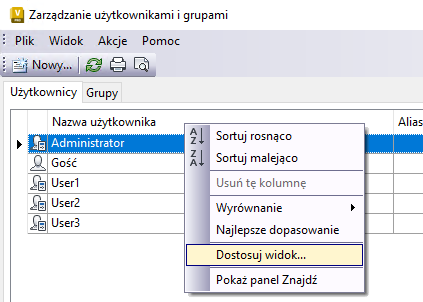

Kliknij prawym przyciskiem myszy nagłówek kolumny, a następnie wybierz opcję Dostosuj widok, aby otworzyć okno dialogowe Dostosuj widok. Kliknij przycisk Pola, aby określić, które kolumny i pola mają być wyświetlane w widoku. Ponadto można wybrać, czy wyświetlać linie siatki lub włączyć automatyczną zmianę rozmiaru kolumn, klikając przycisk Inne ustawienia dostępny w oknie dialogowym Dostosuj widok. Kliknij przycisk Przywróć, aby przywrócić widok do ustawień domyślnych produktu. Aby uzyskać więcej informacji, zobacz temat Dostosowywanie widoku.
