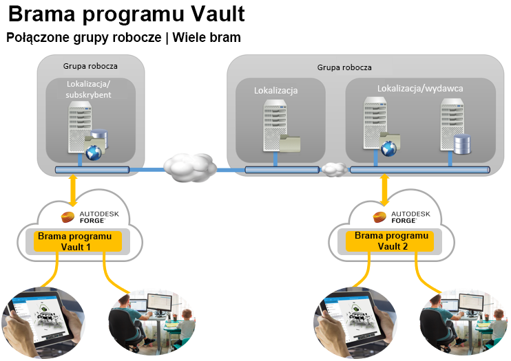

Dzięki bramie programu Vault członkowie zespołu mogą zdalnie łączyć się z repozytorium.
Technologia bramy programu Vault umożliwia bezpieczne połączenie urządzeń zdalnych z serwerami Vault za pośrednictwem usługi w chmurze. Usługa bramy programu Vault generuje adres URL używany zamiast nazwy serwera Vault podczas logowania do oprogramowania klienckiego Vault (np. programu Vault Client, dodatków Add-In itp.). Usługa w chmurze komunikuje się z serwerem Vault, wymieniając dane między klientem a serwerem w czasie rzeczywistym.
Konfigurowanie i używanie bramy programu Vault nie wymaga żadnego z następujących zasobów sieciowych:
Administratorzy programu Vault zarządzają bramą swojego zespołu w programie ADMS Console. Administratorzy muszą sprawdzić, czy wymagania dotyczące korzystania z bramy programu Vault są spełnione, aby skonfigurować bramę.
Członkowie zespołu łączą się z bramą podczas logowania się do programu Vault Client.
Firma Autodesk obsługuje bramę programu Vault w przypadku bieżącej wersji programu Vault Server i trzech poprzednich wersji.
