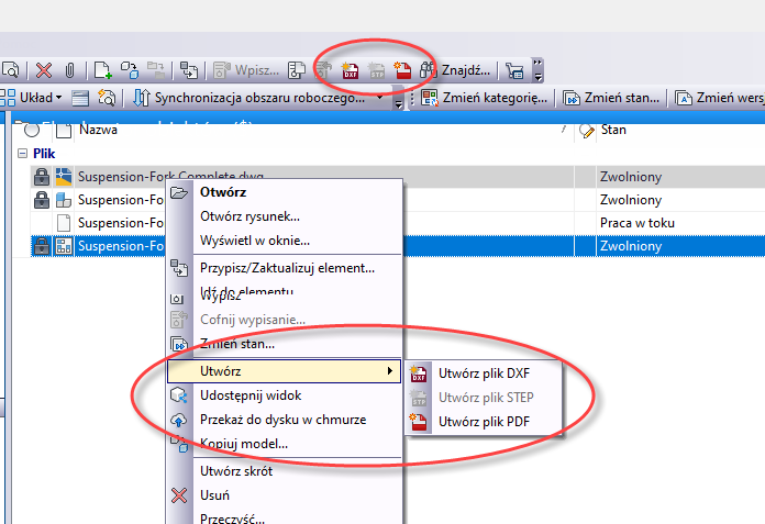

  1. Wybierz plik CAD, na podstawie którego chcesz ręcznie utworzyć plik.
  2. Kliknij prawym przyciskiem myszy i wybierz opcję Utwórz > Utwórz plik (DXF, PDF, STEP). Możesz też wybrać polecenie z paska narzędzi.
    Alternatywnie, na pasku narzędzi kliknij kolejno opcje Akcje > Utwórz i wybierz polecenie Utwórz (plik DXF, PDF, STEP).
    *Ważne: * polecenia Utwórz plik DXF, Utwórz plik PDF i Utwórz plik STEP są dostępne tylko w przypadku najnowszej wersji pliku, a nie dotyczą historycznych wersji/zmian plików CAD.

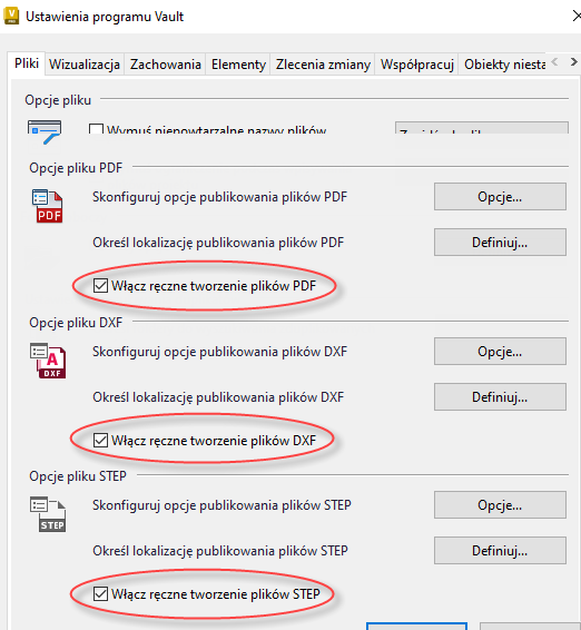

Uwaga: jako administrator musisz zaznaczyć pole wyboru w sekcji Opcje pliku DXF, PDF i STEP okna dialogowego Ustawienia, aby korzystać z funkcji tworzenia plików.
