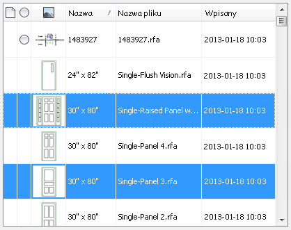

W siatce są wyświetlane typy rodzin Revit, które odpowiadają bieżącym parametrom wyszukiwania. Wybierz typ rodziny programu Revit, aby go wczytać.
Uwaga: po wybraniu pliku rodziny Revit lista warunków wyszukiwania zostanie zaktualizowana tak, aby zawierała nazwę pliku rodziny (np. Plik:NazwaPliku.rfa).

Wybieranie typu rodziny z pliku
  1. Otwórz okno dialogowe Wczytaj rodzinę.
  2. W prawym panelu wybierz plik rfa programu Revit, z którego chcesz wybrać typ rodziny.
    Plik rfa programu Revit zostanie dodany do listy warunków wyszukiwania, a w siatce zostaną wyświetlone wszystkie typy rodzin skojarzone z wybranym plikiem. Na liście parametrów zostanie wyświetlona lista parametrów dostępnych w przypadku typów rodzin w siatce.
  3. Wybierz co najmniej jeden typ rodziny w siatce i kliknij przycisk Wczytaj.

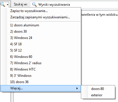

Zapisywanie wyszukania
  2. Uruchom wyszukiwanie, pisząc w polu wyszukiwania lub wybierając kategorię z listy typów kategorii.
  3. Kliknij przycisk menu rozwijanego obok pola wprowadzania tekstu wyszukiwania, a następnie wybierz polecenie Zapisz to wyszukiwanie.
    Konfiguracja wyszukiwania zostanie zapisana.
Wczytywanie wyszukiwania
  2. Kliknij strzałkę menu rozwijanego obok pola wprowadzania tekstu wyszukiwania, a następnie wybierz zapisane wyszukiwanie, które chcesz wczytać.
Uwaga: Typy parametrów widocznych w wyszukiwaniach można określić, modyfikując ustawienia w oknie dialogowym Opcje programu Vault. Aby uzyskać więcej informacji, zobacz sekcję Konfigurowanie opcji programu Vault.

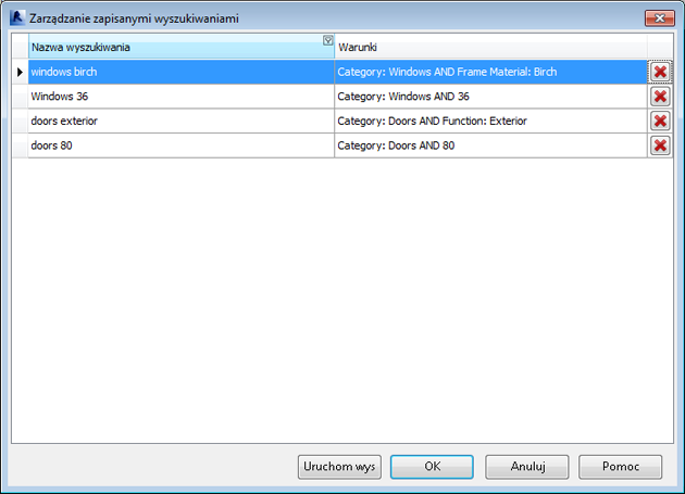

Zarządzanie zapisanymi wyszukaniami
  2. Kliknij strzałkę menu rozwijanego obok pola wprowadzania tekstu wyszukiwania, a następnie wybierz polecenie Zarządzaj zapisanymi wyszukiwaniami.
    Zostanie otwarte okno dialogowe Zarządzanie zapisanymi wyszukiwaniami.
  3. Aby zmienić nazwę zapisanego wyszukiwania, kliknij w polu nazwy i zmodyfikuj tekst.
  4. Jeśli chcesz usunąć wyszukiwanie, kliknij przycisk usuwania obok wiersza danego wyszukiwania.
  5. Kliknij przycisk OK, aby zapisać zmiany i zamknąć okno dialogowe Zarządzanie zapisanymi wyszukiwaniami.
    Kliknij przycisk Uruchom wyszukiwanie, aby uruchomić wybrane wyszukiwanie.
    Kliknij przycisk Anuluj w dowolnym momencie, aby zamknąć okno bez zapisywania.
