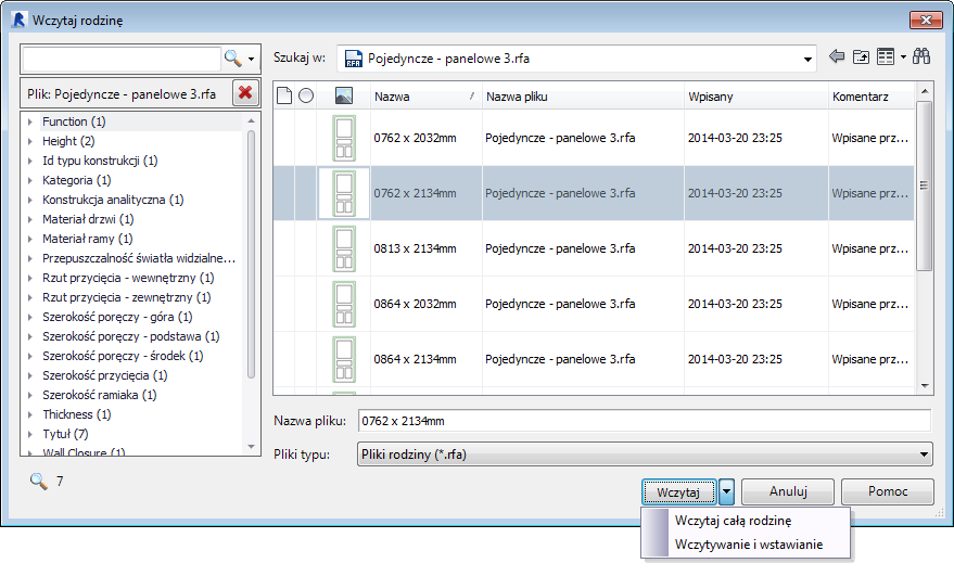

  2. Ze wstążki Vault w programie Autodesk Revit wybierz polecenie Wczytaj rodzinę.
    Zostanie otwarte okno dialogowe Wczytaj rodzinę.
  3. W oknie dialogowym Wczytaj rodzinę można wykonać następujące zadania:
    • Wyszukiwanie typów rodzin — typy rodzin można wyszukiwać na podstawie kategorii, pliku rodziny lub przez wprowadzenie ciągu tekstowego w polu wyszukiwania .
      Uwaga: aby wyszukiwanie typów rodzin było możliwe, najpierw administrator musi włączyć Usługę indeksowania programu Revit w programie ADMS Console.
      Zobacz temat Wyszukiwanie plików rodzin Revit, aby uzyskać szczegółowe informacje na temat tworzenia kryteriów wyszukiwania.
    • Przeglądanie typów rodzin na podstawie pliku rodziny — typy rodzin w repozytorium można przeglądać, klikając plik rodziny i przewijając w dół do typu rodziny, która zostanie wczytana.
    • Przeszukiwanie programu Vault — określony plik można zlokalizować, klikając przycisk Znajdź i wprowadzając kryteria wyszukiwania w oknie dialogowym wyszukiwania w programie Vault.
      Więcej informacji o tworzeniu kryteriów wyszukiwania można znaleźć w temacie Wyszukiwanie w programie Vault.
  4. Wykonaj jedną z poniższych czynności:
    • Wybierz co najmniej jeden typ rodziny i kliknij przycisk Wczytaj.
    • Wybierz pojedynczy typ rodziny w rodzinie, który ma zostać wczytany, a następnie wybierz opcję Wczytaj całą rodzinę z menu rozwijanego Wczytaj.
      Zostaną wczytane wszystkie typy rodziny w rodzinie.
      Uwaga: wykonanie polecenia Wczytaj całą rodzinę może potrwać trochę czasu, w zależności od liczby typów rodziny w rodzinie.
    • Wybierz jeden typ rodziny w rodzinie, którą chcesz wczytać i umieścić w aktywnym modelu, a następnie wybierz opcję wczytywania i umieszczania z menu rozwijanego Wczytaj.
      Kliknij odpowiedni element w aktywnym modelu, aby umieścić typ rodziny.
