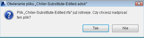

Uwaga: w przypadku otwarcia tego samego pliku .adsk po konwersji do pliku .rfa zostanie wyświetlone pytanie, czy nadpisać istniejący plik .rfa.
Kliknij przycisk Tak, aby nadpisać wszystkie zmiany w pliku na dysku lokalnym, lub przycisk Nie, aby anulować.
