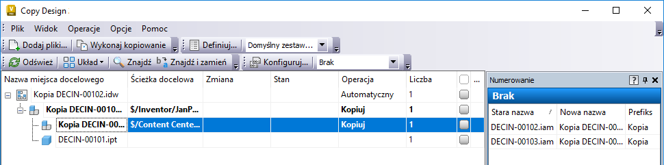

Copy Design — widok rysunku
Widok rysunku jest trybem konfiguracji, który umożliwia przypisanie poszczególnych operacji kopiowania do rysunków.
Zaznacz opcję Widok rysunku w menu, aby wyświetlić rysunki w siatce głównej.
Zachowanie domyślne w przypadku skojarzonych rysunków
Widok umożliwia uzyskanie dostępu do rysunków i przypisanie do nich poszczególnych operacji kopiowania. Połączona operacja jest oznaczona za pomocą wartości Automatyczny w kolumnie Operacja.
Przykładowo: jeśli plik jest oznaczony do skopiowania i skojarzony rysunek jest oznaczony jako Automatyczny, rysunek otrzymuje po zakończeniu operacji kopiowania tę samą nową nazwę pliku (z sufiksem (1), (2), (3) itp.) i tę samą lokalizację co plik skojarzony.
W widoku modelu dokumentacja ze stanem Automatyczny otrzymuje taką samą nazwę jak zastępowany lub kopiowany plik zależny. Może to spowodować powielenie nazw plików. Przejdź do opcji Widok > Pokaż widok rysunku, aby włączyć widok rysunku, który pomaga w rozwiązaniu konfliktów nazw plików.
