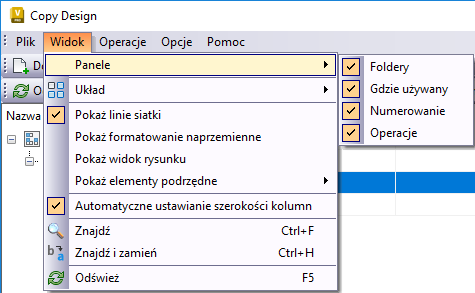

Panele
Wybierz panele, które mają być wyświetlane w oknie dialogowym Copy Design.

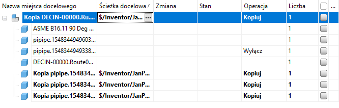

Siatka widoku głównego
W widoku głównym narzędzia Copy Design wyświetlane są nazwy plików dostępnych do kopiowania, folder docelowy, operacja do wykonania na pliku, zmiana i stan pliku oraz liczba wystąpień pliku na bieżącej liście. Niezależnie od tego, czy powielasz rysunek, całą strukturę projektu, czy poszczególne komponenty, możesz edytować kluczowe właściwości podczas procesu kopiowania, korzystając z intuicyjnej funkcji kopiowania/wklejania lub importując bezpośrednio z programu Excel.
Porada: domyślnie nazwy plików odniesienia są ustawiane jako nazwy plików docelowych po przypisaniu operacji. Można wyświetlić panel Numerowanie w celu zidentyfikowania plików wg oryginalnych nazw lub dodać kolumnę Nazwa pliku (historyczna) do widoku głównego.
Można także zarządzać operacjami kopiowania i dostosowywać widok z poziomu widoku głównego.

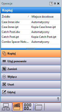

Akcje
Panel Operacje pozwala sprawdzić, które operacje są przypisane do wykonania na plikach w widoku głównym.
Po skonfigurowaniu plików w widoku głównym można użyć panelu Operacje, aby wyfiltrować pliki na podstawie przypisanej do nich operacji. Przypisane operacje obejmują skopiowany, użyty ponownie, zastąpiony, wykluczony lub edytowany.
Uwaga: można również ustawić operacje, przeciągając i upuszczając pliki z głównej siatki na wybrany przycisk operacji w panelu Operacje.
Aby uzyskać więcej informacji, zobacz temat Panel Operacje.

Ukrywanie i wyświetlanie paneli
Dokowanie i oddokowywanie paneli
Konfigurowanie preferencji dokowania
