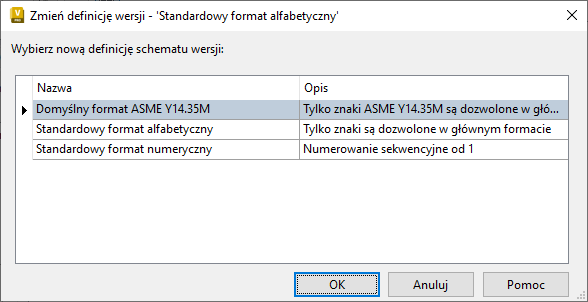

  5. Kliknij przycisk (...), aby wyświetlić listę dostępnych definicji schematu rewizji. Domyślnie tylko schematy rewizji skojarzone z plikiem kategorii są wymienione na liście.
  6. Wykonaj jedną z poniższych czynności:
    • W oknie dialogowym Zmień definicję schematu rewizji wybierz nowy schemat rewizji, który chcesz przypisać do wybranego pliku. Kliknij przycisk OK.
    • W oknie dialogowym Zmień definicję schematu rewizji, wybierz opcję , aby usunąć wybrany plik z okna Zarządzanie zmianami. Kliknij przycisk OK.

  3. Kliknij opcję Schemat, aby wyświetlić listę dostępnych definicji schematu rewizji. Tylko schematy rewizji skojarzone z elementem kategorii są wymienione na liście.
  4. W oknie dialogowym Zmień definicję schematu rewizji wybierz nowy schemat rewizji, który chcesz przypisać do wybranego elementu. Kliknij przycisk OK.
