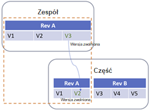

Co oznacza, gdy zmiana jest oznaczona jako zwolniona?
Kiedy wersja w zmianie oznaczona jest jako zwolniona, ma priorytet nad nowszymi wersjami i będzie reprezentować zmianę. Priorytetyzacja znana jest jako preferowanie zwolnionych i jest opcją, którą można wyłączyć w kilku oknach dialogowych.
Przeanalizujmy prosty przykład, gdzie zespół jest w wersji A, a część w wersji B.

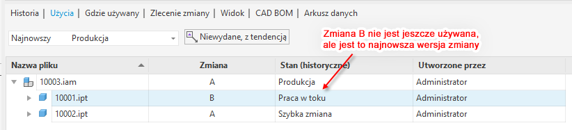

Przejdźmy na kartę Użycia. Karta Użycia zawiera listę plików używanych w bieżącym modelu.
Kliknij przycisk widoku / , aby przełączyć między preferowaniem zwolnionych/niezwolnionych. Należy pamiętać, że przycisk widoku służy tylko do wyświetlania; nie zmienia stanu pliku/komponentu.
Opcja Najnowsze oznacza najnowszą zmianę/wersję, z którą jest połączony element macierzysty. Celem jest wyświetlenie najnowszej wersji/wersji każdego komponentu skojarzonego z komponentem macierzystym. Nie musi jednak oznaczać, że element macierzysty aktualnie używa tej wersji.
Tekst Zwolnione dotyczy zwolnionej wersji. Celem jest wyświetlenie użytej wersji zwolnionej.
