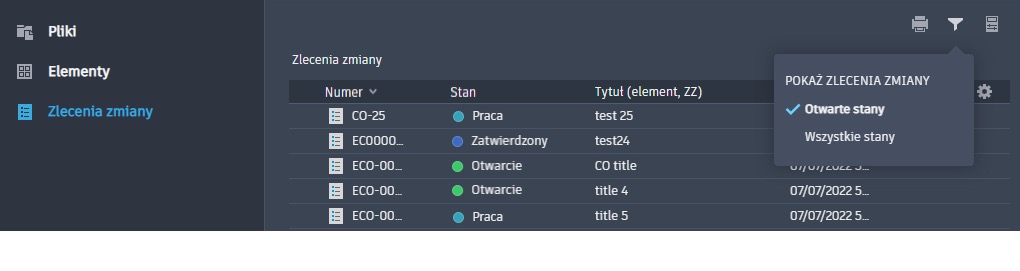

Dostosowywanie widoku zlecenia zmiany
Można filtrować widok tak, aby wyświetlić tylko zlecenia zmiany, które są w stanie Otwartym (Utwórz, Otwarte, Praca, Przegląd, Zatwierdzone, Odrzucone) lub wybrać Wszystkie stany, aby wyświetlić wszystkie zlecenia zmiany, w tym Zamknięte lub Anulowane.
Aby dostosować widok zlecenia zmiany:
  1. Kliknij ikonę filtru w prawym górnym rogu obszaru roboczego Zlecenia zmiany.
  2. Wybierz filtr „Otwarte stany” lub „Wszystkie stany”. Jeśli wybrano opcję Otwarte stany, wszystkie zlecenia zmiany w stanie Zamknięte lub Anulowane zostaną ukryte w widoku.
    Uwaga: otwarte stany obejmują wszystkie zlecenia zmiany, których stan to Utwórz, Otwarte, Praca, Przegląd, Zatwierdzone i Odrzucone. Opcja Wszystkie stany obejmuje zlecenia zmiany w stanie Otwartym, jak również w stanie Zamknięte lub Anulowane.
Domyślnie wybrany jest filtr Otwarte stany.
