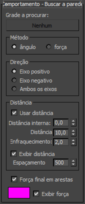

Interface
Botão Grade a buscar
Defina a grade de destino clicando no botão (inicialmente denominado "Nenhum") e, em seguida, selecionando a grade. A partir daí, o nome da grade aparece no botão.
Grupo Method (Método)
Determina se indicam a direção como influenciada pela comportamento é calculado usando um método de angular ou um método de força.
  • ângulo (O padrão). Aplica uma força para a indicam com base no ângulo entre o indicam a direção atual e a direção que seria necessário para fazer para ser mover diretamente para o alvo.
    A magnitude da força é maior quando o indicam é movido para fora de destino e precisa de volta ao redor. Ela pode ser tão pequeno como 0 quando o indicam está diretamente abordar o alvo.
  • Força sempre aplica uma força diretamente para o alvo. A magnitude da força é constante.
Grupo Direction (Direção)
Determina se a grade atrai a partir do lado do seu eixo positivo, do lado do seu eixo negativo ou de ambos.
Para determinar qual é o lado positivo do eixo, selecione a grade e então defina o sistema de coordenadas de referência para Local (o sistema padrão é View "Ver"). Consulte a grade em uma viewport e verifique a direção da seta do eixo Z. Essa seta determina a direção do eixo positivo. A direção oposta é a direção do eixo negativo.
  • Eixo positivo A grade atrai somente a partir do lado do eixo positivo.
  • Eixo negativo A grade atrai somente a partir do lado do eixo negativo.
  • Ambos os eixos A grade atrai a partir dos dois lados.
Grupo Distance (Distância)
Somente use as configurações de distância para ativar o Comportamento - Buscar a parede quando os delegados estiverem dentro de uma distância específica a partir do destino. A força relativa do comportamento aumenta a partir de 0 por cento na distância exterior para 100 por cento na distância interior.
Use Distance (Usar Distância)
Quando ativado, o comportamento somente se aplica para os delegados mais próximos ao alvo que o valor Outer Distance (Distância Exterior). Padrão=ativado.
Inner Distance (Distância Interior) Essa distância do alvo na qual a força é aplicada na maior potência. Padrão=0,0.
Outer Distance (Distância Exterior) A distância do alvo na qual a força começa a ser aplicada. Defaut (Padrão)=10,0.
Enfraquecimento A taxa na qual a força de atração diminui entre a Distância interna e a Distância externa. Default (Padrão)=2,0.
Um valor de 1,0 indica um enfraquecimento linear. Valores maiores fazem com que a resistência caia para zero de forma mais rápida com a distância, assim concentrando o seu efeito para mais perto da Inner Distance (Distância Interna). Valores menores reduzem o ritmo de diminuição, com um Enfraquecimento de 0,0, o que indica que a potência é a mesma que a Distância Externa, bem como é na Distância Interna.
Display Distance (Exibir Distância)
Mostra as configurações de distância internas e externas como grades a partir da grade que é o alvo nas janelas de visualização. A grade de Distância Interna é azul de um tom leve, já a grade de Distância Externa é azul com branco. Padrão=ativado.
Grid Spacing (Espaçamento da Grade) Altera o espaçamento das linhas da grade usado para desenhar as grades de Distância Interna/Externa. Quanto menor o valor, mais perto o espaçamento. Default (Padrão)=500.
End force at grid edges (Acabar com a força nas extremidades da grade)
Quando ativado, a força emana somente a partir da grade de objeto. Quando desativado, a força emana de uma grade infinita criada ao estender o plano da grade em todas as direções.
[amostra de cor da força de busca]
Mostra a cor usada para desenhar o vetor Buscar a parede (e, se for usado, o raio) durante a solução. Clique na caixa para escolher uma cor diferente. Default(Padrão)=violeta.
Exibir força Quando ativado, a força exercida nos delegados pelo Comportamento - Buscar é desenhada nas viewports como um vetor durante a solução de simulação. Se utilizar raios estiver ativada, os raios também são exibidas quando a força está ativo.
