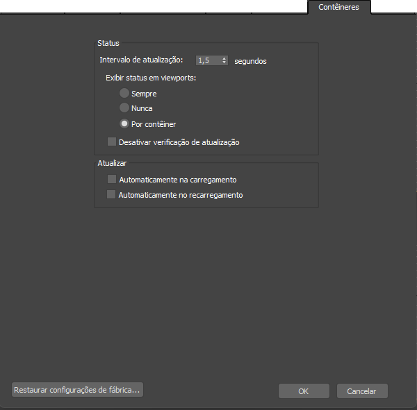

O painel Containers define as preferências uso do recurso Container; em particular, é possível utilizar as configurações de Status e Atualização para aprimorar o desempenho.
Interface
Grupo de status
Intervalo de atualização
A frequência, em segundos, em que o 3ds Max consulta o arquivo do container de origem para ver se há atualizações.
Status de exibição nas viewports
Selecione uma opção para definir como exibir o status (Não salva, Aberta, e assim por diante) de containers como etiquetas de texto nas viewports:
  • Sempre Exibe o status de todos os containers na cena constantemente, descartando a configuração de status da exibição individual de cada container.
  • Nunca Desativa a exibição de todas as etiquetas de status dos containers na viewport, descartando a Configuração de status da exibição individual de cada container.
  • Por container Exibe o status de um container somente se sua configuração de Exibição Status estiver ativa.
Desative a verificação de atualização
Quando ativado, o 3ds Max não monitora o arquivo de origem para determinar se ele foi alterado desde que foi herdado.
Atualizar grupo
Essas configurações determinam se o 3ds Max executa uma atualização automaticamente quando você carrega ou recarrega um container.
Automaticamente ao carregar
Quando ativado e quando você utiliza o comando Carregar em um container não carregado, o 3ds Max atualiza automaticamente o container a partir do arquivo de origem.
Automaticamente ao recarregar
Quando ativado e quando você utiliza o comando Recarregar em um container local, o 3ds Max atualiza automaticamente o container a partir do arquivo de origem.
Pode ser útil quando você herda um container que utiliza a regra Somente adicionar novos objetos ou Nada desbloqueado e salva uma definição local; o conteúdo herdado ainda pode ser atualizado a partir do container de origem.
