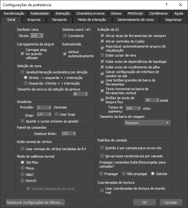

O 3ds Max oferece várias opções para sua exibição e operação. Essas opções estão disponíveis na caixa de diálogo Configurações de preferência em uma série de painéis com guias.
Preferências de > arquivo
menu Padrão: menu Personalizar > Preferências
Menu Alt: menu Personalizar > Personalização > Preferências
Tópicos nesta seção
Preferências Gerais
No painel Geral da caixa de diálogo Configurações de preferência, defina opções para a interface do usuário e para a interatividade.
