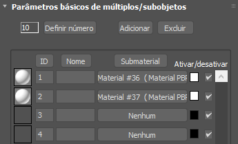

É possível configurar a forma como os caminhos aparecem quando são maiores que o espaço disponível nos botões do tipo interruptor na interface do usuário do 3ds Max. Por padrão, os caminhos muito longos são alinhados à esquerda no botão e o texto extra é cortado à direita. É possível alterar esse comportamento usando PushButtonLabelOverflowBehavior em [CuiConfiguration] do arquivo 3dsmax.ini.
Alinhamento padrão de estouro
Esta propriedade pode ter um de três valores:
alinhar-à-direita
O texto que estoura o espaço é alinhado à direita, para que o final do caminho fique visível.
Alinhar à direita
alinhar-no-centro
O texto que transborda é alinhado ao centro.
Alinhar no centro
omitir-texto
O texto que estoura é alinhado e omitido no centro, para que o início e o fim do caminho fiquem visíveis.
Omitir texto
