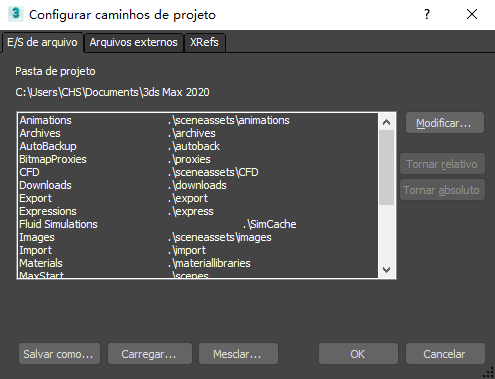

Configuração de caminhos de E/S de arquivo
Este painel contém a maioria dos diretórios de arquivo usado para armazenar arquivos.
Nota: Por padrão, estes caminhos são relativos à pasta do projeto. Consulte o tópico Projeto em comandos de manuseio de arquivo para obter mais informações.

Procedimentos
Para alterar um caminho de arquivo:
  1. Na caixa de diálogo Configurar caminhos do projeto, clique no painel E/S de Arquivo e, a seguir, selecione um caminho.
  2. Clique em Modificar.
  3. Na caixa de diálogo Escolher diretório, execute um dos procedimentos a seguir:
    • Insira um caminho no campo Caminho.
    • Navegue para localizar um caminho.
  4. Etapa opcional: Insira uma descrição do caminho no campo de Legenda.
    Esta descrição aparece posteriormente na lista de caminhos.
  5. Clique em Usar caminho.
    O novo caminho tem efeito imediato.
