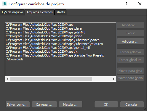

A caixa de diálogo Configurar caminhos do projeto é composta por três painéis:
Além disso, a caixa de diálogo oferece botões de comando no lado direito e ao longo da parte inferior:
Pasta de projeto
Permite definir a pasta do projeto.
Modificar
Permite alterar o caminho realçado.
Tornar relativo
Permite transformar um caminho de arquivo absoluto ou completo em um caminho relativo para a pasta do projeto.

Procedimentos
Em geral, esses procedimentos são comuns a todos os painéis da caixa de diálogo Configurar caminhos do projeto. Quando você altera uma configuração, ela é gravada no arquivo 3dsmax.ini e entra em vigor imediatamente.
Para modificar um caminho:
  1. Clique em uma entrada de caminho para realçá-lo.
  2. Clique em Modificar.
  3. Use a caixa de diálogo Escolher diretório para seguir um destes procedimentos:
    • Insira um caminho no campo caminho.
    • Navegue para localizar um caminho.
  4. Etapa opcional (somente para o painel Plug-ins de terceiros): edite a descrição do caminho no campo Legenda.
    Essa descrição aparece então no caminho da lista.
  5. Clique em Usar caminho.
    O novo caminho tem efeito imediatamente.
