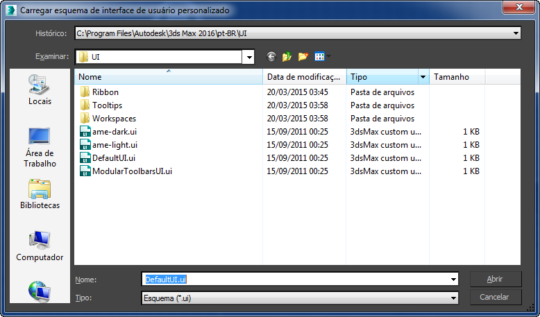

Carregar Esquema Personalizado de IU
Use o diálogo Carregar Esquema Personalizado de IU para especificar o nome de arquivo básico do esquema personalizado de IU a ser carregado.

Dica: É possível redimensionar a caixa de diálogo, arrastando uma aresta ou um canto.
Use o campo Examinar para navegar até outros diretórios. Clique na pasta para escolhê-lo. Os arquivos são exibidos na janela.
