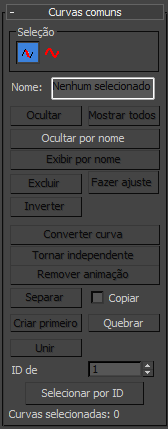

Implementação de Curvas comuns
Os controles dessa implementação se aplicam a todos os tipos de curva. Dependendo do tipo de curva, uma implementação adicional é exibida com controles específicos para o tipo de curva.
Grupo de seleção
Os botões de seleção de subobjetos de curva permitem selecionar curvas individuais ou outras conectadas no espaço.
Controles de seleção de subobjeto de curva
Curva única
A ação de clicar ou transformar uma curva seleciona um único subobjeto de curva independente.
Todas as curvas conectadas
A ação de clicar ou transformar uma curva seleciona todos os subobjetos de curva conectados dentro do objeto NURBS. Para serem conectadas, duas curvas precisam ter pontos fundidos, ou uma delas deve ser um item conectado dependente (mescla, filete ou chanfro) da outra.
Nome
Mostra o nome da curva selecionada no momento. Essa opção estará desativada se você tiver selecionado várias curvas.
Por padrão, é o nome do tipo de curva ("Curva de VC" ou "Curva de ponto") acompanhado de um número sequencial. Você pode usar esse campo para atribuir à curva o nome que preferir.
Ocultar
Clique para ocultar as curvas selecionadas.
Mostrar tudo
Clique para mostrar todas as curvas ocultas.
Ocultar por nome
Clique para exibir uma caixa de diálogo Selecionar subobjetos que lista as curvas por nome. Selecione as curvas que deseja ocultar e clique em Ocultar.
Exibir por nome
Opção desativada, a menos que haja curvas ocultas. Clique para exibir uma caixa de diálogo Selecionar subobjetos que lista as curvas por nome. Selecione as curvas que deseja tornar visíveis e clique em Exibir.
Excluir
Exclui os subobjetos de curva selecionados.
Fazer ajuste
Transforma uma curva de VC em uma curva de ponto. Essa opção exibe a caixa de diálogo Criar curva de ponto, que permite definir o número de pontos.
Em uma curva de ponto, esse botão permite alterar o número de pontos na curva.
Inverter
Inverte a ordem dos VCs ou pontos em uma curva, de maneira que o primeiro vértice se torne o último, e o último se torne o primeiro.
O primeiro ponto ou VC é significativo quando se usa a curva NURBS como spline: como caminho ou forma de elevação, via de elevação de caminho ou trajetória de um movimento. Com essas finalidades, o primeiro vértice da curva é significativo. Se a curva for fechada, é possível utilizar a opção Criar primeiro para definir o primeiro vértice da curva.
A direção da curva também determina a direção inicial de normais em superfícies baseadas nessa curva.
Tornar COS
Esse botão só está disponível para os seguintes tipos de curvas:
Converter curva
Clique para exibir a caixa de diálogo Converter curva. Essa caixa de diálogo fornece uma maneira geral para converter uma curva de VC em curva de ponto, ou uma curva de ponto em curva de VC. Ele também permite ajustar vários outros parâmetros de curva.
Tornar independente
Opção desativada se a curva for independente. Se a curva for dependente, o clique nesse botão vai torná-la independente.
Aviso: Quando você torna uma curva independente, perde os controladores de animação de todos os objetos que dependem dela. Se você cria uma curva que recorta uma superfície independente, perde o recorte da superfície.
Remover animação
Remove controladores de animação das curvas selecionadas.
Separar
Separa o subobjeto de curva selecionado do modelo NURBS, tornando-o um novo objeto de Curva NURBS de nível superior. A caixa de diálogo Separar é exibida, permitindo atribuir um nome à nova curva. O novo objeto já não faz parte do modelo NURBS original.
Para criar uma nova curva NURBS de nível superior que seja cópia da curva selecionada, ative a opção Copiar antes de clicar em Separar.
Copiar
Quando essa opção está ativada, o clique em Separar cria uma cópia da curva selecionada em vez de separá-la do modelo NURBS. Padrão=desativado.
Criar primeiro
Em uma curva fechada, permite escolher uma posição que se torna o primeiro vértice da curva.
Quebrar
Quebra uma curva única em duas. Clique em uma viewport para selecionar o local para quebrar a curva.
Aviso: Ao separar um subobjeto de curva, perde-se os controladores de animação de todos os pontos ou VCs na curva.
Unir
Une dois subobjetos de curva. Após a união de curvas em uma viewport, é exibida a caixa de diálogo Unir curvas. Essa caixa de diálogo permite selecionar o método para unir duas curvas.
Aviso: Quando você une dois subobjetos de curva, perde os controladores de animação de todos os pontos ou VCs em ambas as curvas.
ID de material
Permite atribuir um valor do ID de material à curva. Se a curva for renderizável, os IDs de material permitem atribuir um material à curva usando um material de Multiobjeto/Subobjeto. Além disso, o botão Selecionar por ID permite selecionar uma ou várias curvas ao especificar um número do ID de material. Variam de 1 a 100. Padrão=1.
Selecionar por ID
Exibe uma caixa de diálogo Selecionar por ID de material.
