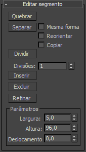

Editar implementação do segmento
Esta implementação aparece quando se seleciona um objeto de parede e, depois, acessa o nível de subobjeto do Segmento.
Cada segmento da parede é definido por dois vértices da parede e efetivamente conectado. Mover um segmento é o mesmo que mover seus dois vértices juntos. Isso tem o efeito de dimensionamento dos segmentos de parede adjacentes, bem como a rotação sobre os outros vértices. É possível alterar somente a escala de um segmento da parede horizontal (qualquer função de Escala faz isso). Não é possível girar um segmento.
Quebrar
Especifica um ponto de quebra em um segmento de parede.
Não é preciso selecionar um segmento primeiro. Quando se move o cursor sobre o objeto, o ícone do mouse muda para um ícone de Quebra. A posição selecionada no segmento se torna dois vértices coincidentes, e o 3ds Max divide o segmento em duas.
Separar
Separa os segmentos da parede selecionados e cria um novo objeto de parede fora deles.
Mesma forma
Separa o segmento da parede, mantendo parte do mesmo objeto de parede. Se também ativar Copiar, o 3ds Max insere uma cópia separada do segmento na mesma localização.
Reorientar
Separa o segmento da parede, copia o Sistema de coordenadas local do objeto e coloca o segmento de maneira que seu sistema de coordenadas local do objeto coincida com a origem do espaço do mundo. Se também ativar Copiar, o 3ds Max separa uma cópia do segmento e deixa os segmentos originais no local.
Copiar
Copia o segmento de parede separado ao invés de movê-lo.
Dividir
Subdivide a cada segmento pelo número de vértices especificados no girador de Divisões. Selecione um ou mais segmentos, defina o girador das Divisões e, a seguir, clique em Dividir.
Divisões
Define o número pelo qual se divide o segmento.
Inserir
Fornece a mesma função que o botão Inserir na seleção de subobjeto do vértice. Insere um ou mais vértices, criando segmentos adicionais. Quando se move o cursor sobre um ponto de inserção válido, o ícone muda para um ícone de Inserção. Clique com o botão direito do mouse para parar de inserir os novos vértices e segmentos.
Excluir
Exclui quaisquer segmentos de parede no objeto da parede atual.
Refinar
Fornece a mesma função que o botão de Refinar no nível de subobjeto do vértice. Adiciona um vértice à posição ao longo de um segmento da parede selecionado. Quando se move o cursor sobre um ponto válido para Refinar, o ícone muda para um ícone de Ajuste Fino.
Grupo Parâmetros
Largura
Altera a largura de um segmento ou segmento selecionados.
Altura
Altera a altura de um segmento ou segmentos selecionados.
Deslocamento inferior
Define a distância da parte inferior do segmento ou segmentos selecionados a partir do piso.
