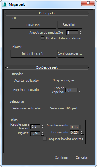

Os principais comandos de mapa de peles são ativadas usando os botões na implantação rápida de peles. Outras funções nesta caixa de diálogo permitem ajustar diferentes parâmetros de estiramento.
Estes são os controles principais para a simulação, na qual as molas vinculadas ao puxador pxuam para fora os vértices de união de peles planificando os UVs. Para obter melhores resultados, alternar entre a execução da simulação (clique em Iniciar pelt) e relaxando a malha.
Executa a simulação, puxando os vértices em direção so pontos do esticador. A simulação é executada continuamente até que você parar ao pressionar Esc ou clicar em Parar peles (no mesmo botão). Também é possível parar o ao clicar em Redefinir ou confirmar ou cancelar na parte inferior da caixa de diálogo.
A pele afeta somente os vértices de textura selecionada. No entanto, se vértice de textura for selecionado, ele afeta todas elas.
Pára a simulação se a mesma estiver em execução, e retorna a peles esticador às suas condições originais.
Você também pode redefinir a pele ao sair do modo de mapeamento de peles clicando em confirmar ou cancelar, e a seguir clicar no botão de peles novamente.
O número de amostras ao redor de cada ponto de união de pele utilizado na simulação. Um valor mais alto resulta num maior efeito de puxar. Padrão = 5. Faixa = 1 a 50.
Quando ativado, descreve as diferenças entre os vértices de textura e vértices da malha para visível faces; isto é, faces selecionadas na viewport quando Exibir somente as faces selecionadas está ativada. Para obter mais informações, consulte Exibir distorção de aresta .
Normalmente, ao mostrar a distorção de aresta, o 3ds Max leva toda a malha em consideração. Isso pode resultar em um indicação irrealista da distorção quando é usado o mapeamento de pele em apenas uma parte de uma malha (por exemplo, a cabeça de um personagem). Para uma maior precisão de indicação de arestas distrocidas em relação à parte da malha que você está atualmente mapeando para pele, ative esta opção, ative o filtro de faces selecionadas e selecione na viewport somente as faces que você está atualmente mapeando para pele.
Normalizes as distâncias entre os vértices de mapeamento. O processo de relaxamento é executado continuamente até que você interrompê-lo pressionando Esc ou clicar em Parar relaxamento (no mesmo botão).
Relaxar afeta somente os vértices de textura selecionada. No entanto, se vértice de textura for selecionado, ele afeta todas elas.
Abre a caixa de diálogo Ferramenta Relaxamento para definir os parâmetros de relaxamento. Enquanto esta caixa de diálogo está aberta, você poderá iniciar o relaxamento ao clicar em seus botões ou o botão Iniciar relaxamento na caixa de diálogo Mapa de peles.
Essas ferramentas ajudam a ajustar a forma do esticador.
Permite especificar um contorno para a poligonal com movendo pontos. Quando este modo está ativo, mova uma vértice esticador e, a seguir, mova um segundo ponto, não adjacente para linha de intervenção todos os vértices em uma linha reta entre os dois. Este processo é totalmente interativo; conforme você move o segundo vértice, os vértices intervenientes continuamente mudam de posição para manter a linha reta. Continuar movendo vértices para criar uma poligonal contorno; para sair, clique em Endireitar esticador novamente.
Alinha os com pontos à aresta de união na pele UVs. Isto faz com que o esticador tome o contorno da pele.
Espelha o esticador com pontos de um lado do eixo de simetria (consulte a seguir) para a outra. Por padrão, espelhar Esticador espelha os pontos a partir da direita para a esquerda.
Permite especificar a orientação do eixo de simetria. O eixo tem o formato de três linhas amarelas que formam um T. A perna do T indica o lado que será espelhado ao usar Esepelhar esticador (consulte anterior), e a crossbar indica o eixo ao longo da qual o espelhamento irá ocorrer. padrão = 0,0. Faixa = 0,0 para 360,0.
Estes controles permitem selecionar todos os pontos ou a com peles UVs. Como com outros métodos de seleção, pressione e mantenha pressionada a tecla Ctrl ao usar qualquer um destes para adicionar a seleção atual. Isto é, para selecionar todos os pontos e UVs com peles, clique em um botão, pressione e mantenha pressionada a tecla Ctrle, a seguir, clique no outro.
Selecione todos os pontos do esticador.
Seleciona todos os vértices textura de pele.
Estes parâmetros controlam as molas que são utilizados para esticar a peles. Na maioria dos casos, você não precisa alterar estes valores, exceto pelo fato de que a resistência de tração.
A magnitude da ação de esticar quando você clica em Simular puxar pele. padrão = 0,1. Faixa = 0,0 a 0,5.
Se o esticamento for muito gradual, aumentar a resistência para a mais uma ação mais forçada de esticamente.
Aplica um amortecimento ou fator inibidor para a ação de puxar. Quanto maior o valor, maior será o amortecimento a inibição do esticador. Padrão = 0,16. Faixa = 0,0 a 0,5.
Define a velocidade na qual as molas puxam. Quanto maior for o valor padrão de rigidez, mais abrupta será a ação de puxar. Padrão = 0,16. Faixa = 0,0 a 0,5.
A taxa de enfraquecimento da influência da cada pelt-seam vértice em outros vértices de mapeamento. Valores maiores de diminuição costuma resultar em significativamente maior, ou resultados não desejados. Para melhores resultados, mantenha o valor de diminuição de baixa. Padrão = 0,25. Faixa = 0,0 a 0,5.
Bloqueia as arestas abertas no local. Isto normalmente se aplica ao uso do esticador numa seleção parcial de vértices de mapeamento na região de peles. Quando bloquear arestas abertas estiver ativado, as vértices selecionadas próximas a vértices não selecionadas tendem a ficar no lugar durante o esticamente. Quando bloquear as arestas abertas estiver desativada, os vértices selecionados tendem a puxar para fora as vértices não selecionadas.
