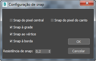

SnapsA Alternância de snaps
fornece controle para criar, mover, rotacionar e dimensionar subobjetos, fazendo com que o cursor "salte" para uma parte específica da geometria existente ou para outros elementos da cena, quando ativados. Você pode especificar onde você efetuará o snap para utilizar as Configurações de snaps
. Qualquer combinação de tipos de snap ativos pode ser selecionada para fornecer vários pontos de snap.
Definir a resistência como 0 desativa efetivamente o snap. Em valores menores 0,3, o ajuste à grade tende para ir à grade Arestas. Em 0,5, o snap à grade somente entra em interseções de grade.
