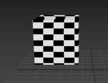

Quando ativado (padrão), a projeção do mapa UV é atualizada em cada quadro com base na nova localização da câmera.
Parâmetro de câmera animada = ativado

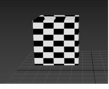

Quando desativado, a projeção do mapa UV não é atualizada em cada quadro.
Parâmetro de câmera animada = desativado
