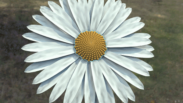

O método de distribuição Filotaxia cria clones em padrão espiral, distribuindo-os do centro para fora. A espiral resultante imita os padrões de distribuição orgânica encontrados na natureza, como folhas em uma planta ou sementes em uma cabeça de girassol. O exemplo a seguir usa o método de distribuição Filotaxia para criar uma margarida. Consulte Criar uma margarida usando o Modificador de array para obter um exemplo detalhado de fluxo de trabalho.

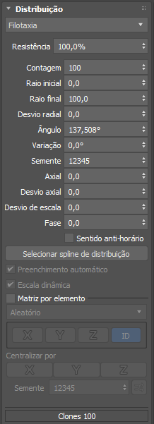

Intensidade
Define a posição dos clones em relação à origem do array.
Contagem
Especifica o número de clones no array.
Raio inicial
Define a distância mínima da origem até o primeiro clone.
Raio final
Define o raio máximo do último clone no array.
Desvio radial
Quando definido com valor acima de zero, os clones são movidos progressivamente em direção ao raio final. Quando definido com valor abaixo de zero, os clones são movidos progressivamente em direção à posição do raio inicial.
Ângulo
Define o ângulo radial de cada clone sucessivo no array. O ângulo padrão, 137.508, é conhecido como Ângulo dourado e forma uma espiral filotática.
Variação
A localização de cada clone sucessivo ao longo da distribuição de rotação sofre ligeiro deslocamento.
Semente
Controla a aleatoriedade possível na aplicação da Variação aos clones.
Axial
Define a posição vertical dos clones ao longo do eixo Z local do array.
Desvio axial
Move os clones progressivamente ao longo do eixo Z local quando o valor é definido como diferente de zero.
Desvio de escala
Dimensiona os clones progressivamente, de modo que, na parte posterior do array, sejam maiores ou menores que o primeiro.
Fase
Move os clones na espiral. Por exemplo, o valor 100% move todos os clones pela espiral.
Sentido anti-horário
Altera a orientação em espiral do array para rotação no sentido anti-horário.

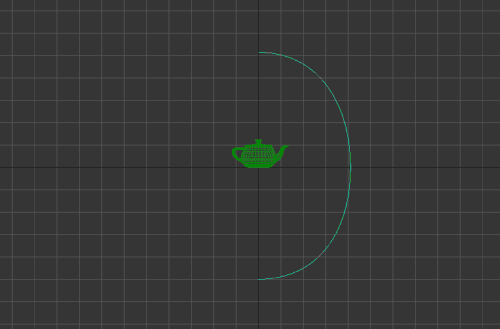

  • Para começar, crie uma spline de meio perfil na vista frontal.
    Uma vez selecionada a spline de referência, o array é rotacionado em torno do eixo Z tal como o Modificador de torno.
  • A spline de referência e o objeto de array devem ser centralizados em relação um ao outro, para que não ocorra deslocamento.

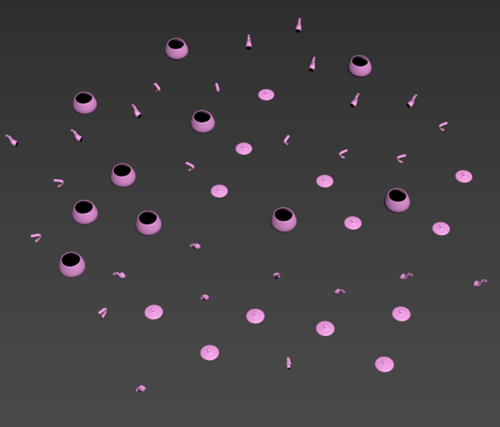

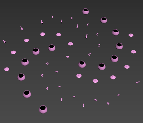

  • Aleatório: cada elemento é usado aleatoriamente como clone potencial.
  • Ordenado: os elementos são organizados em ordem sequencial, repetindo-se após o array ter percorrido todos os elementos.

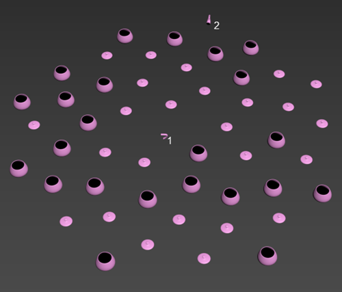

  • Primeiro meio último: o primeiro e o último clone permanecem os mesmos, e os restantes são organizados aleatoriamente. No exemplo a seguir, o exemplo de elemento 1 é o primeiro clone e o elemento 2, o último.
    Nota: Uma organização Primeiro meio último requer ao menos quatro elementos no objeto para gerar o resultado esperado.
