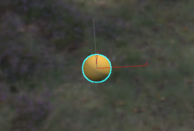

Criar a semente central da cabeça da flor
  1. Crie uma geosfera.
  2. No painel Modificar, defina Raio como 2.0.
  3. Aplique um material PBR (Metal/Bruto) à geosfera. Consulte Para aplicar um material a um objeto.
  4. Ajuste a cor Base/Albedo, para que ela apareça como amarelo/laranja.
    Essa geosfera atua como a semente central na cabeça da margarida.

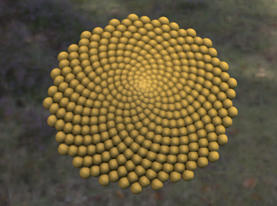

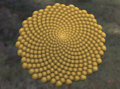

Preencha a cabeça da flor
O método de distribuição Filotaxia pode ser usado para criar o padrão espiral encontrado na cabeça da flor.
  1. No painel Modificar, selecione Array na Lista de modificadores.
  2. Na implementação Distribuição, defina:
    • Método de distribuição: Filotaxia
    • Contagem: 400
      Esse parâmetro define o número de sementes na cabeça da flor.
    • Raio final: 30
      Esse parâmetro torna a cabeça da flor mais compacta.
    • Desvio radial: - 5.0
      Esse parâmetro reduz o espaçamento das sementes em direção ao centro da cabeça.
    • Axial: - 10.0
      Esse parâmetro dá a forma esférica ao centro da cabeça da flor:

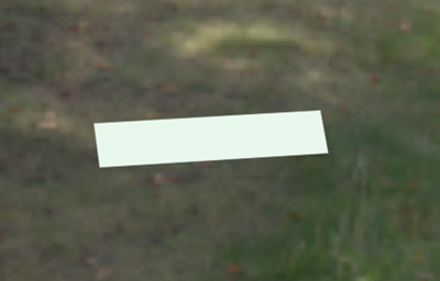

Nesse exemplo, um plano é utilizado para criar uma pétala de flor.
  1. Criar um plano.
  2. No painel Modificar, ajuste os parâmetros do plano:
    • Comprimento: 18.0
    • Largura: 90
    • Segmentos do comprimento: 2
    • Segmentos da largura: 4
  3. Aplique um material PBR (Metal/Bruto) ao plano. Consulte Para aplicar um material a um objeto.
  4. Ajuste a cor Base/Albedo, para que ela apareça como creme:

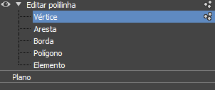

  5. Aplique um modificador Editar polilinha ao plano.
  6. Assegure-se de que o modificador Editar polilinha esteja selecionado na Pilha de modificadores.
  7. Na Pilha de modificadores, selecione o modo de subobjeto Vértice.
  8. Ajuste os vértices no seu plano até criar uma forma similar a um pétala:

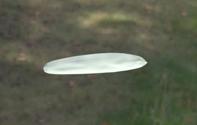

      Essa etapa suaviza as arestas da pétala:

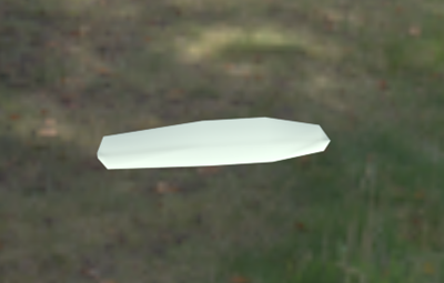

  12. Adicione um modificador de Ruído ao plano.
  13. Assegure-se de que o modificador Ruído esteja selecionado na Pilha de modificadores.
  14. No painel Modificar, defina os seguintes parâmetros:
    • Ruído > Escala: 0.6
    • Intensidade > Z: 0.9
    Agora, a pétala não é mais completamente uniforme e parece mais orgânica:

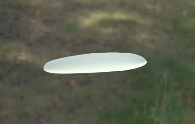

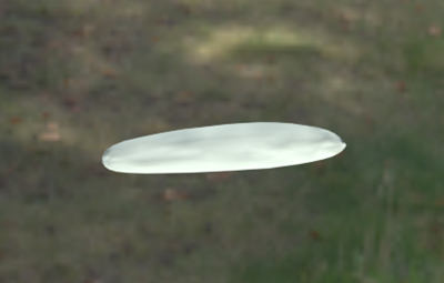

  15. Aplique um modificador de Casca ao plano.
  16. Assegure-se de que o modificador Casca esteja selecionado na Pilha de modificadores:
  17. No painel Modificar, defina os seguintes parâmetros:
    • Montante externo: 0.45
    • Agora, a pétala tem espessura:

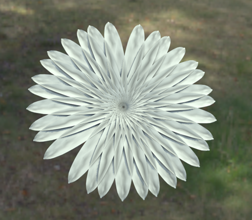

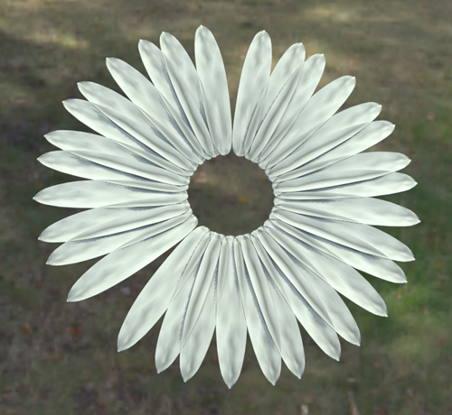

Criar um array de pétalas
Vamos usar o método de distribuição Filotaxia para criar rapidamente um anel de pétalas.
  1. Selecione o plano (pétala).
  2. No painel Modificar, selecione Array na Lista de modificadores.
    Nota: Assegure-se de que o modificador Array esteja na parte superior da pilha Modifier.
  3. No modificador de Array implementação Distribuição, defina os seguintes parâmetros:
    • Contagem: 32
    Os clones são colocados em uma espiral filotática:

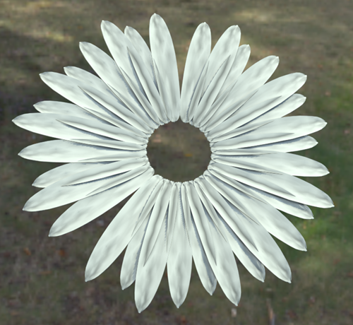

    Vamos continuar fazendo ajustes na implementação Filotaxia, para que as pétalas formem um anel.
  4. Defina:
    • Raio inicial: 25.0
    • Raio final: 25.0
      Esses parâmetros empurram as pétalas para fora do centro, para formar um anel.
    • Desvio axial: - 10.0
      Esse parâmetro adiciona profundidade às pétalas.

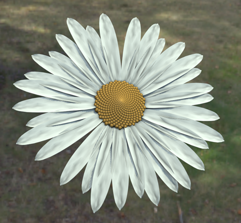

Ajustes finais: adicionar realismo ao array
Vamos usar algumas das outras implementações do Modificador de array para adicionar detalhes às pétalas.
  1. No modificador de Array, implementação Transformação, defina os seguintes parâmetros:
    • Método de escala: Progressivo
    • Link de escala (): Ativado
    • Escala X: 120.0%
      Juntos, esses parâmetros fazem com que as pétalas externas pareçam mais antigas e maiores.
  2. No modificador de Array Implementação Randomização, defina os seguintes parâmetros:
    • Link de rotação (): Ativado
    • Rotação X: 2.0
    • Escala X: 6.0
    • Juntos, esses parâmetros criam algumas randomizações nos tamanhos e posições das pétalas, gerando uma aparência mais orgânica.
Fazer alterações adicionais
Para tornar a margarida mais realista, experimente este procedimento:
  • Crie mais de uma forma de pétala e ative Array por elemento, para que todas as formas sejam usadas no array.
  • Use uma forma mais precisa para a semente central.
