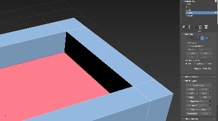

  2. Clique com o botão direito do mouse e converta a caixa em um formato de polígono editável.
  3. Na pilha de modificadores, clique no ícone +, ao lado da entrada de Polígono editável, para expandir a hierarquia de subobjetos e no item Aresta, para ativar o nível de subobjetos de Aresta.
  4. Clique duas vezes em uma aresta interna para selecionar o contorno e movê-lo para perto da parte exterior da caixa.
  5. Repita esse processo para os três contornos da aresta interna restantes.
    Dica: Pressione X e digite Ferramentas de loop para abrir uma caixa de diálogo em que você possa manipular facilmente vários loops selecionados usando controles giratórios.

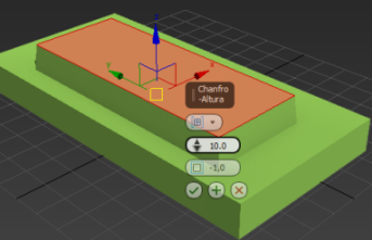

  6. Acesse o nível de subobjetos de Polígono, selecione o polígono interno na parte superior da caixa e faça a sua extrusão para dentro cerca de 10 unidades. Saia do Modo de extrusão.

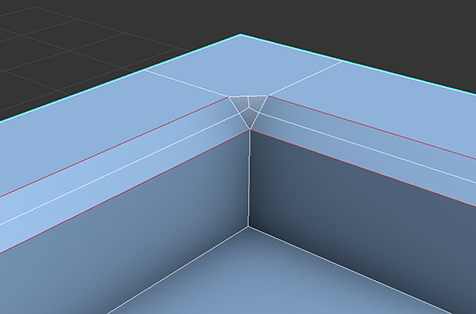

  3. Aumente o zoom em um canto para visualizar melhor os resultados. Como você pode ver, as quatro arestas foram chanfradas e terão ainda cantos conectados. A saída é o resultado da opção Uniforme, que é a configuração padrão de Execução de chanfro na implementação de Opções de canto.
  4. Em Opções de chanfro, defina Quantidade como 2,0 para ampliar o chanfro.
  5. Em Opções de canto, defina Execução de chanfro como Quadrado.
    Isso cria novos polígonos quadriláteros ao redor de cada aresta chanfrada.
    O número de polígonos é o dobro da soma do valor de Segmentos atual; uma opção que pode ser aumentada para obter chanfros mais suaves.

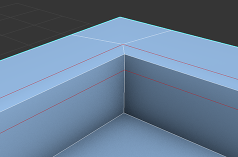

  6. Em Opções de canto, defina Execução de chanfro como Tri, o que replica a opção Padrão herdada de versões anteriores.
    Observe que os polígonos nos cantos agora são triângulos. Os polígonos triangulares podem causar resultados imprevisíveis durante a modelagem, portanto, é melhor trabalhar com quadrados sempre que possível.

  9. Para comparar este resultado com o método de chanfro herdado, defina Chanfragem de volta para Tri por um momento.
    Como você pode ver, a área chanfrada está plana novamente, e não há nenhuma deformação, pois a configuração de Profundidade e a configuração de Tensão não estão disponíveis com a chanfragem Tri.

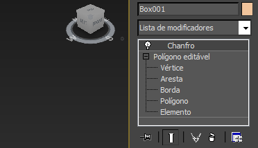

    No momento, a Seleção está definida para Da pilha, o que significa que o chanfro é aplicado sempre que existir uma seleção no nível de subobjeto ativo ao qual o modificador é aplicado. Mas o que acontece se nenhum nível de subobjeto está ativo?
  2. Para ver isto, na pilha do modificador, clique no item Polígono editável.
    A exibição de pilha atualiza para mostrar que o nível da Aresta está ativo.
  3. Verifique se a opção Mostrar alternância de resultado final abaixo da pilha está ativada () e clique no item Aresta ou Polígono editável na exibição de pilha.
    Isso define o objeto para o nível de Objeto, resultando na aplicação do chanfro em todas as arestas. Este é o comportamento padrão.
    Apesar de Aresta não ser mais o nível de subobjeto ativo na pilha, a seleção de aresta ainda existe e está disponível para o Chanfro.

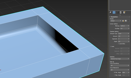

  5. Defina Seleção para arestas da face selecionada.
    Isso se aplica a chanfrar todas as arestas da seleção do polígono na pilha, incluindo as arestas "internas" entre os polígonos selecionados adjacentes. Isso produz chanfro das arestas verticais internas.

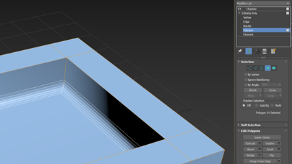

  6. Selecione novamente Polígono editável e clique no botão Polígono.

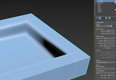

  7. Desative a opção Mostrar resultado final () para ver melhor a sua seleção. Em seguida, selecione uma das paredes internas da caixa, mantenha pressionada a tecla Shift e clique na face adjacente. Isso selecionará todo o contorno de faces.
  8. Volte ao modificador de Chanfro e defina Seleção como Borda de faces selecionadas.
    Uma borda inclui somente as arestas no perímetrode cada seleção de polígono contíguo. Assim, com a opção Borda das faces selecionadas, as arestas internas, como os cantos verticais, não são chanfradas.
