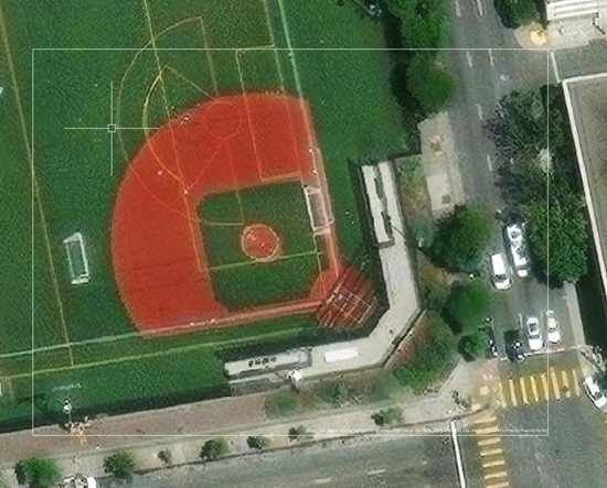

IMAGEMMAPAGEO (comando)
Captura uma parte do mapa on-line para um objeto conhecido como uma imagem de mapa e a integra na área de desenho.
Uma imagem de mapa contém uma imagem de mapa on-line armazenada em cache que pode ser exibida e plotada, mesmo quando você não estiver conectado à Internet. Você pode capturar o mapa on-line somente se a exibição atual for uma vista em planta do WCS.
Os prompts a seguir são exibidos.
Viewport Pesquisa
Captura a área visível do mapa on-line na viewport atual. Pode ser uma viewport de layout ou a vista atual na guia Modelo.
Primeiro canto Pesquisa
Capture o mapa on-line de uma área retangular especificada. Especifique um canto da área retangular. Se o UCS atual não for plano com o WCS, o UCS atual muda temporariamente para o UCS em que o mapa on-line reside ao especificar o limite.
