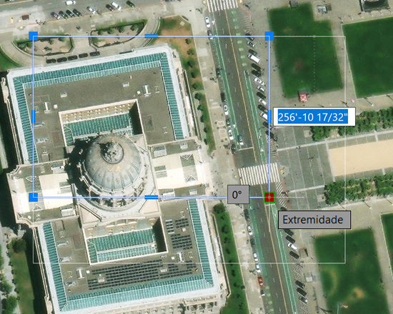

As imagens de mapas são delimitadas por uma borda retangular. Essa borda se comporta como uma borda de viewport de layout. Se você ampliar a imagem do mapa editando pela alça da borda, as imagens não serão redimensionadas. Em vez disso, a borda é expandida para exibir mais imagens de mapa.
Se você girar uma imagem de mapa editando pela alça da borda, ela gira e exibe as imagens do mapa da nova área que ela cobre. De forma similar, se você mover a imagem de mapa arrastando a borda, ela move e exibe as imagens de mapa adjacentes dessa área.
Cada vez que você edita a imagem do mapa com a alça, ela recupera novas imagens do serviço de mapas on-line para preencher a área coberta pela borda. Assim, será possível editar imagens do mapa somente se você estiver conectado à Autodesk Account.
