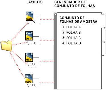

É possível gerenciar vários desenhos como conjuntos de folhas com o Gerenciador de conjunto de folhas:
- Uma folha é um layout selecionado de um arquivo de desenho. É possível importar um layout de qualquer desenho para um conjunto de folhas como uma folha numerada.
- Um conjunto de folhas é uma coleção organizada e nomeada de folhas de diversos arquivos de desenho. É possível gerenciar, transmitir, publicar e arquivar conjuntos de folhas na forma de uma unidade.

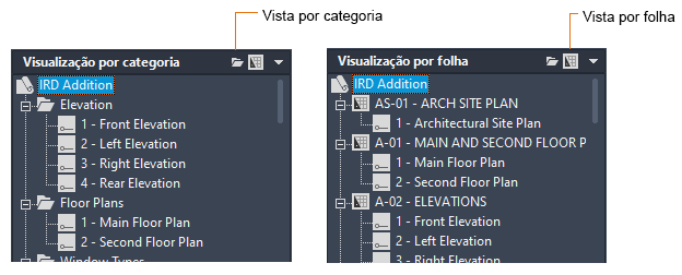

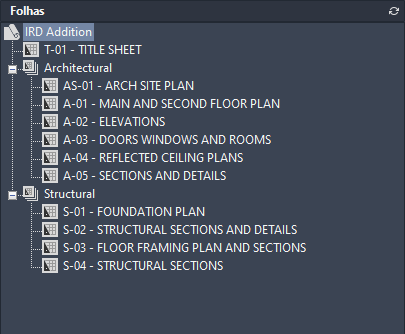

Na guia Lista de folhas, é possível organizar as folhas em coleções chamadas subconjuntos. Na guia Vistas de folhas, é possível organizar as vistas em coleções chamadas categorias.
- Os subconjuntos de folhas são frequentemente associados com uma disciplina, como arquitetura ou projeto mecânico. Em arquitetura, você pode usar um subconjunto chamado Estrutural. Em desenho mecânico, você pode usar um subconjunto chamado Prendedores padrão. Em alguns casos, pode ser útil criar subconjuntos associados a um status de conclusão ou análise. Você pode aninhar subconjuntos em outros subconjuntos como necessário. Após você criar ou importar folhas ou subconjuntos, poderá reordená-los ao arrastá-los na vista em árvore.
- As categorias de vistas estão sempre associadas a uma função. Em arquitetura, é possível usar uma categoria da vista chamada Elevações. Em desenho mecânico, pode-se usar uma categoria da vista chamada Explodido. É possível exibir vistas por categorias ou pela folha em que elas estão localizadas. É possível aninhar categorias em outras categorias como necessário. Para mover uma vista para uma outra categoria, arraste-a na vista em árvore ou use a opção de menu de atalho Categoria de conjunto.
