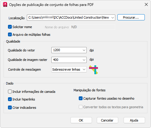

Publicar folhas em um conjunto de folhas
O Gerenciador de conjunto de folhas conectado suporta todos os recursos de publicação disponíveis no Gerenciador de conjunto de folhas clássico.

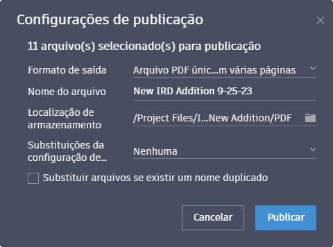

A tabela a seguir descreve as diferenças entre o Gerenciador de conjunto de folhas conectado e o Gerenciador de conjunto de folhas para Web ao publicar desenhos.
Opção Gerenciador de conjunto de folhas conectado Gerenciador de conjunto de folhas para Web
A publicação requer o Desktop Connector (DC)
✓, publicação local
Os serviços locais de plotagem são usados para publicação. O download dos arquivos de desenho e de referência é feito por meio do Desktop Connector, e os arquivos PDF publicados são carregados por meio do Desktop Connector.
—, publicação com base na nuvem
O Forge Design Automation (AutoCAD.IO) é usado para publicação. Ele faz o download dos arquivos de desenho e referenciados do Forma Data Management e carrega os arquivos PDF publicados diretamente no Forma Data Management.
Opções de publicação Suporte completo a recursos
Suporte parcial a recursos
Publicar em diferentes formatos ✓ —
Publicar em unidades de rede locais ou compartilhadas ✓ —
Publicar em um dispositivo físico ✓ —
