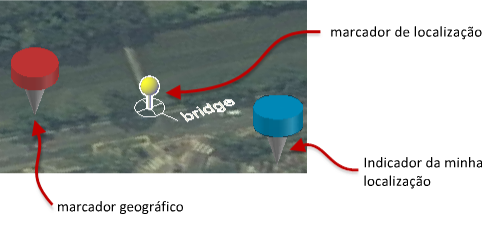

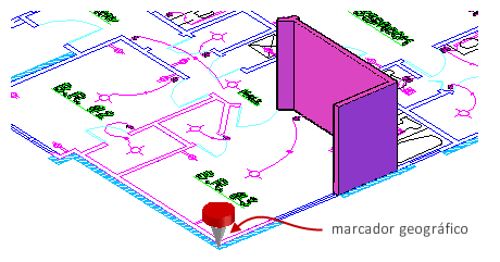

As informações de localização geográfica em um arquivo de desenho são criadas em torno de uma entidade conhecida como marcador geográfico. O marcador geográfico aponta para um ponto de referência no espaço de modelo que corresponde a uma localização na superfície da Terra, com latitude e longitude conhecidas. O programa também captura a direção do norte nesta localização. Com base nessas informações, o programa pode extrair as coordenadas geográficas de todos os outros pontos no arquivo de desenho.
