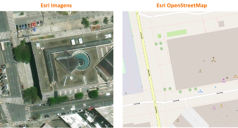

Estilos de mapa
É possível exibir o mapa como uma imagem de satélite (Esri Imagens) ou como uma imagem vetorial (Esri OpenStreetMap). Se a área de desenho for dividida em várias viewports, cada viewport poderá ter um estilo diferente de mapa.
