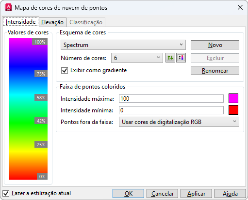

Personalizar o esquema de cores para estilizações de intensidade e elevação
  1. Selecione uma nuvem de pontos.
  2. Clique na guia contextual Nuvem de pontos > painel Visualização > Mapeamento de cores. Pesquisa
  3. Na caixa de diálogo Mapa de cores da nuvem de pontos, clique na guia Intensidade ou Elevação.
  4. Edite as configurações do esquema de cores, as cores individuais nos valores de cores e/ou o intervalo de pontos, conforme necessário.
  5. Clique em OK.

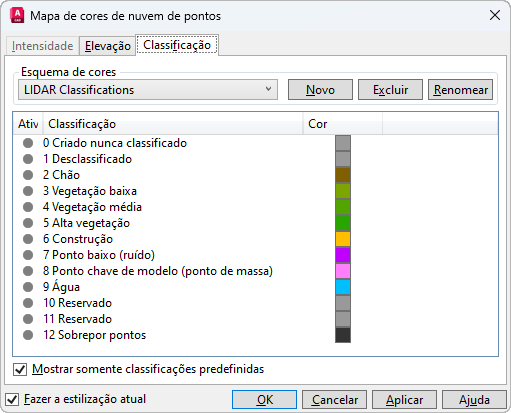

Personalizar o esquema de cores para a estilização da classificação
  3. Na caixa de diálogo Mapa de cores da nuvem de pontos, clique na guia Classificação.
  4. Para controlar a exibição de pontos da nuvem de pontos correspondente a cada classificação, clique no ícone Ativar/Desativar para ativar ou desativar a exibição.
  5. Para alterar a cor atribuída a uma classificação, clique na amostra de cor correspondente e selecione uma nova cor.
  6. Clique em OK.
