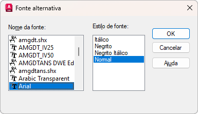

Caixa de diálogo Fonte alternativa
OPCOES (comando) Pesquisa: guia Arquivos > Editor de texto, Dicionário e nó Nomes de arquivo de fonte > nó Arquivo de fonte alternativa > Selecionar nome de arquivo de fonte alternativa atual > Procurar
Também é possível definir o local do arquivo de fonte alternativa usando a variável de sistema FONTALT.
Se uma fonte alternativa não for selecionada, quando um desenho contendo fontes que não possam ser localizadas for aberto, uma caixa de diálogo será exibida, onde é possível especificar uma fonte a ser usada para cada fonte ausente.
Lista de opções
As seguintes opções são exibidas.
Nome da fonte
Lista o nome da família de fontes de todas as fontes TrueType registradas e todas as fontes SHX na pasta Fontes.
Estilo da fonte
Especifica a formatação dos caracteres da fonte, com o itálico, negrito ou normal. Se a fonte inexistente for uma Big Font, essa opção mudará para Big Font e irá relacionar todos os arquivos Big Font disponíveis de um idioma asiático.
