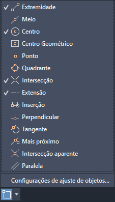

Usar snaps ao objeto em execução
Se você precisar usar um ou mais snaps ao objeto repetidamente, será possível ativar executar snaps ao objeto, que persistem em todos os comandos subsequentes. Por exemplo, você pode definir o ponto de extremidade, o meio e o centro como os snaps ao objeto em execução.
Dica: Se diversos snaps ao objeto em execução estiverem ativados, mais de um snap ao objeto pode ser selecionável em uma determinada localização. Pressione Tab para navegar entre as possibilidades antes de especificar o ponto.
